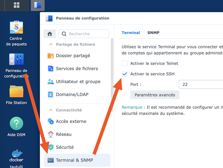

Salut @Sil51, Apres pas mal de galère et de bug depuis le passage à DSM 7 et Download Station 3.9, je te fais un petit retour qui ma débloqué. On vas pas passer par 4 chemins tu vas perdre toute ta configuration de DownloadStation mais tout fonctionnera normalement en le reconfigurant. Stop/désinstalle DownloadStation. Active le SSH (que tu désactivera à la fin) : Connect toi en SSH avec un logiciel (putty, terminal,...) Pour un compte admin sous terminal MacOS c'est : ssh Login_admin@adresse_serveur Tu mets ton mot de passe Vas dans le répertoire de configuration de DS Download (dans cette example c'est le volume3 mais pour toi ce sera peut-être volume1: cd /volume3/@appconf/DownloadStation Supprime les fichiers du répertoire (il te redemandera ton mot de passe) : sudo rm -r * Maintenant tu peux désactiver le SSH et réinstaller Download Station. Dis moi si c'est bon pour toi . ++
