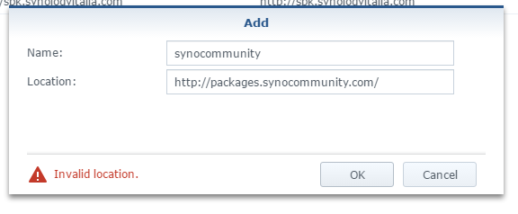

SynoCommunity Package Sources
nexius2 a répondu à un(e) sujet de nexius2 dans Paquets par SynoCommunity.com
ca n'explique donc pas mon incapacité a ajouter cette source.... sauf si l'architecture a été rajouté mais que le site/lien lui n'est pas compatible (possible?) je ne vois aucune autre difference avec un nas a coté pour qui tout est ok. -
apres de multiple test, il semble que ce soit uniquement a partir des VM que ca ne marche pas. un support de VM Manager est il envisagé? en attendant, ou peut on trouver les packages en telechargement? je ne trouve pas sur le site. Merci -
j'ai essayer avec le DNS de ma box et de google, meme resultat. pour info, c'est sur une VM et sur la machine physique qui l'heberge (1815+) ca fonctionne tres bien enfin, il est deja rentré, j'ose pas le supprimer de peur de ne pouvoir le remettre :-) -
