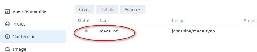

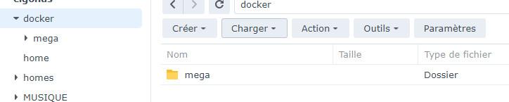

  6. Bonjour, toujours en galère pour essayer d'installer Mega sur mon DS223j. Soit avec le tuto https://mariushosting.com/how-to-install-mega-on-your-synology-nas/ Soit avec le tuto https://www.forum-nas.fr/threads/tuto-installation-de-mega-en-docker.19754/ j'obtiens toujours le même message ci joint lorsque je demarre Mega dans le container. Une idée ???

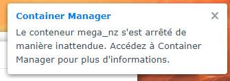

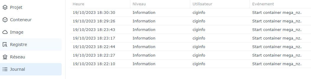

  7. Je baisse les bras. J'ai désinstalle puis réinstallé Container Manager et refais toute la manip de A à Z en faisant bien attention surtout aux points d'interrogation signalés dans ton post. Tout me parait OK et toujours impossible de rejoindre http://192.168.1.53:6080 Lorsque j'ouvre Container Manager, mega_nz apparait grisé et si je fais demarrer (plusieurs fois), ça mouline et j'obtiens ce message d'erreur à la fin et de façon fugace "Le conteneur mega_nz s'est arrêté de façon inattendue, accéder à Container manager pour plus d'informations." et dans le journal rien de particulier. Je ne reçois rien à l'adresse mail que j'ai renseignée. Je n'ai pas d'idée

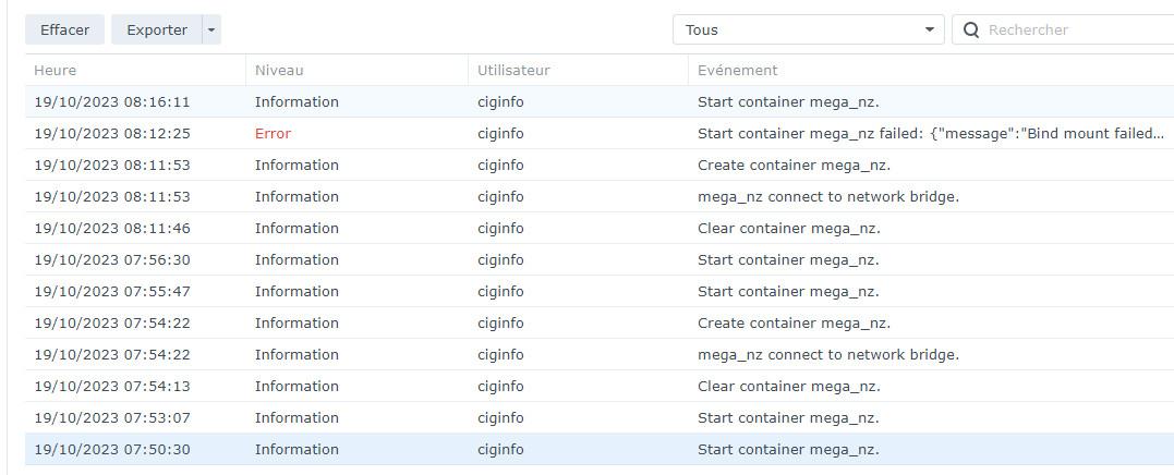

  8. Ben pas tellement en fait. Il y a une erreur notée mais qui correspond à un moment donné où j'avais supprimé le dossier mega pour tout recommencer. J'ai ensuite tout reinstallé comme decrit dans le tuto, toujours mega_nz grisé dans le conteneur et rien ne se passe quand je lance action _> démarre rbien que ça mouline. Et Evidemment toujours "Site inaccessible" lorsque je me rendssur http://192.168.1.53:6080

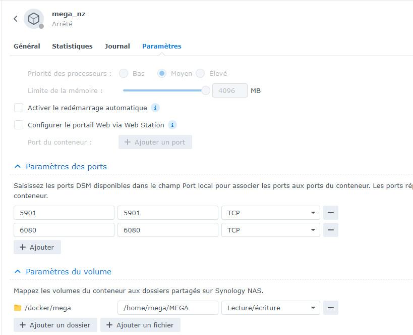

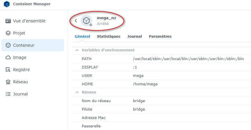

  9. Malheureusement, je n'ai pas de chance. Le conteneur semble trouver Mega mais le point n'est ni rouge ni vert, il est grisé. Si je fais quand même Action -> Démarrer ça mouline un moment, le point reste grisé marque "Arrêté"

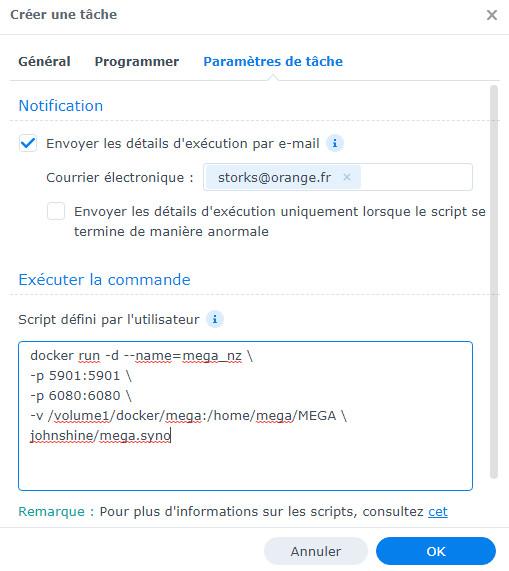

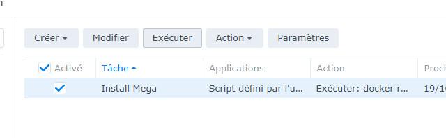

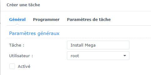

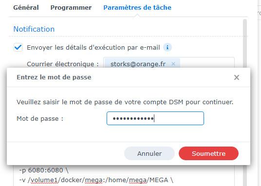

  10. Bonjour, J'ai refais la manip plusieurs fois et toujours impossible d'ouvrir http://192.168.1.53:6080/ En fichiers joints les captures d'écran de ce que j'ai fait Encore merci pour votre patience.

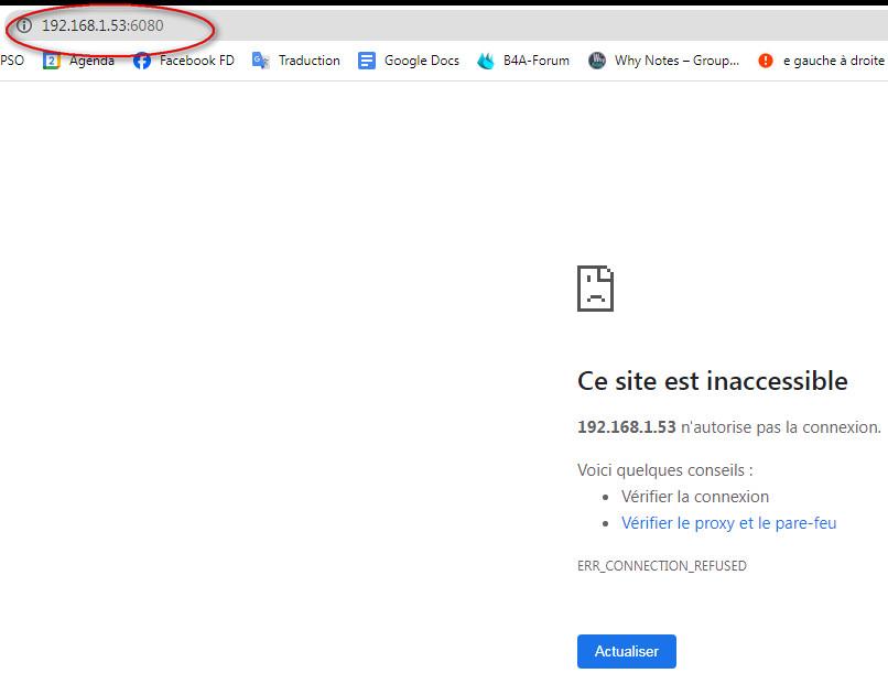

  11. Merci pour votre retour mais j'ai un problème à l'étape N° 9. Il est demandé de se rendre à l'adresse "Now open your browser and type in http://Synology-ip-address:6080/ then click the M icon". Naturellement http://Synology-ip-address:6080/ ne fonctionne pas, adresse incorrecte. Mon adresse IP est 192.168.1.53 . http://192.168.1.53:6080/ ne fonctionne pas, adresse incorrecte. Le port ouvert dans la manoeuvre est bien 6080 ( mais qui ne fait pas partie des ports par défauts que j'ai modifié à l'installation du DSM. Une idée sur l'URL à entrer ?
