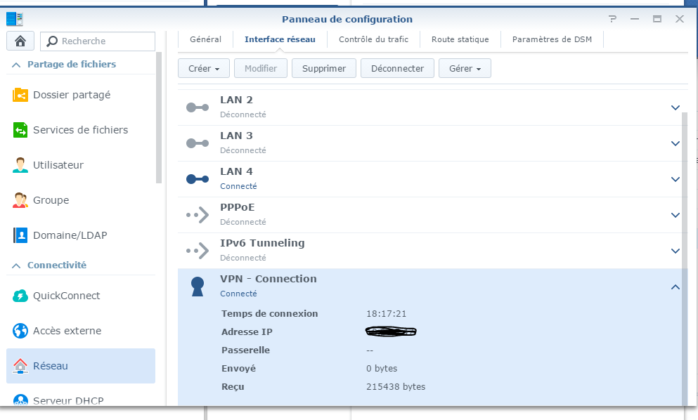

  6. Bonjour J'aimerai avoir une confirmation. J'ai configuré un accès VPN sur mon Syno. Je voulais savoir si mon adresse ip de sortie lorsque je télécharge depuis mon syno, était bien celle barrée en noir sur ma capture ? Merci d'avance pour vos réponses
