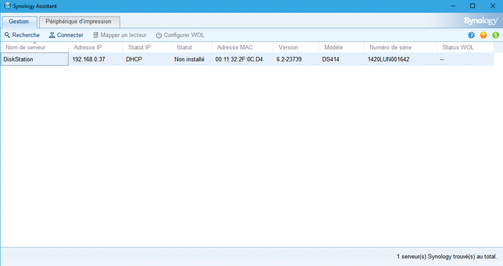

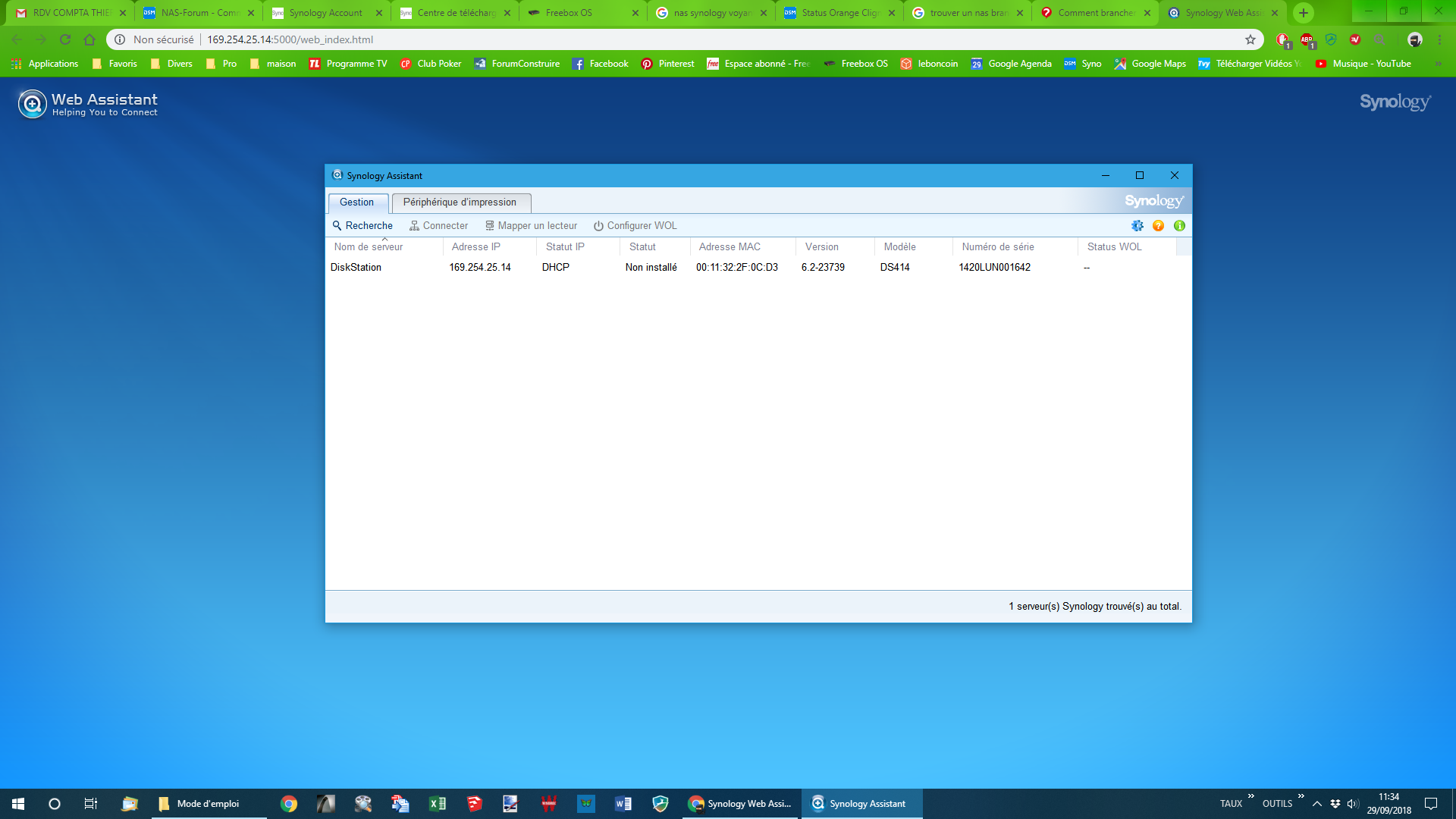

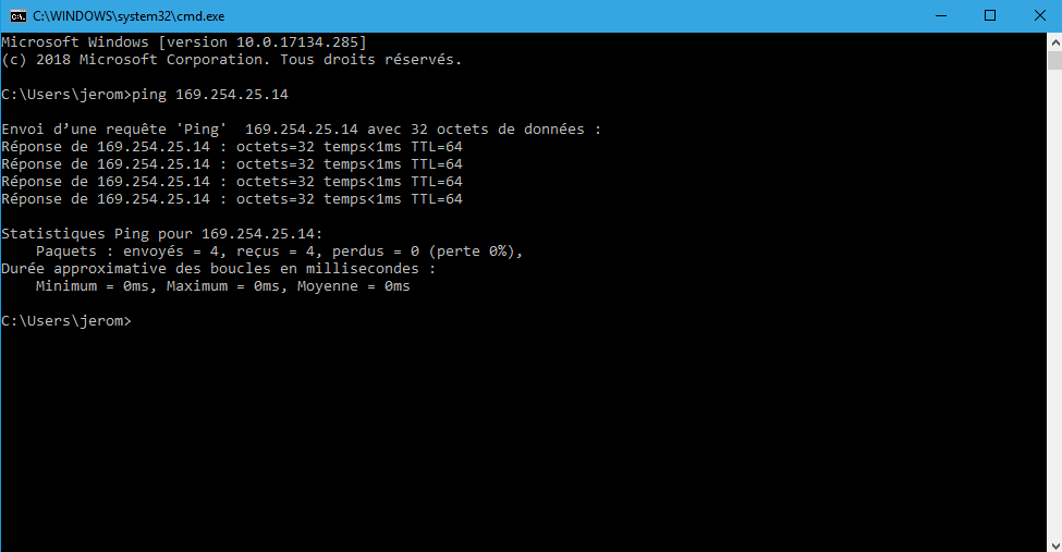

  5. Bonjour à tous, Je rencontre un problème de taille sur mon NAS DS414 qui est en panne depuis plus de 2 mois. Désolé par avance pour le pavé, je vous explique ce qu'il se passe : Mon NAS a planté lors du visionnage d'un film : impossible d'y accéder depuis internet, l'assistant Synology ne le détectait plus et impossible également de l'arrêter. Après plusieurs manip infructueuses, j'ai contacté Synology qui, après explication, m'a annoncé que le NAS était certainement défectueux. Je leur ai donc envoyé pour qu'ils puissent réaliser des tests. Les résultats, selon eux, sont clairs : le NAS est Ok, ils n'ont rencontré aucun problème, ce sont donc les disques qui sont en cause. J'ai alors renvoyé 2 disques (WD Red 4To) pour échange en garantie ; malheureusement, je rencontre exactement les mêmes problèmes/symptômes avec les 2 nouveaux disques. J'en appel donc à la communauté pour m'aider car honnêtement, je ne sais plus quoi faire et l'assistance Synology ne m'aide absolument pas. En plus, je suis relativement novice et donc peu à l'aise techniquement, avec les notions de réseau notamment. Voici maintenant les symptômes et les démarches entreprises : Quand j'insère un DD et que j'allume le NAS, l'assistant Syno ne détecte pas le NAS, je ne peux rien faire. La LED bleue clignote. J'ai essayé de double reset sans succès. Quand j'allume le NAS sans DD, l'assistant détecte le NAS, je peux faire un ping. Quand j'insère le DD, et que je clique sur "connecter", le NAS disparaît instantanément, je ne peux plus rien faire. La LED bleue est fixe, la LED "STATUT" clignote orange. J'ai essayé de double reset sans succès. Quand j'allume le NAS sans DD, que j'insère le DD et que j'essaie d'installer un DSM, la 1ère étape échoue à chaque fois (en pj la copie écran du message) Je précise également que j'ai changé de cable RJ45 pour m'assurer qu'il n'était pas en cause et que j'ai fait toute ces manip avec un connexion sur Freebox et une connexion directe sur le PC. J'ai désactivé mon antivirus et mon pare-feu pour faire ces tests mais j'ai remarqué que parfois l'assistant trouvait plus facilement le NAS avec l'antivirus activé. Je crois ne rien avoir oublié, j'espère que vous pourrez m'aider car sans ça, c'est poubelle... Merci
