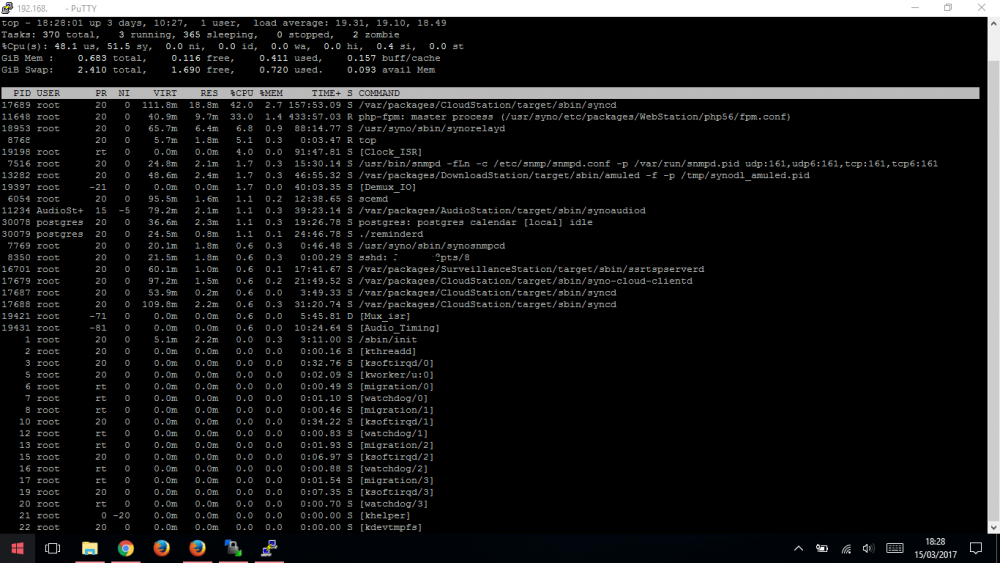

nas a 99%
Bonjour, Je pense que j'ai le même problème ! Mon CPU est à 99% et grâce à la commande top, j'ai plus identifié CloudStation et php5.6. Par contre, je n'ai rien qui tourne, pas d'indexation ou synchronisation avec CloudStation, rien de particulier... Le problème se produit (pour ma part aléatoirement), je dois redémarrer le NAS pour faire redescendre le CPU (je ne connaissait pas les paquets avant aujourd'hui) et quelques jours après le problème réapparait.
