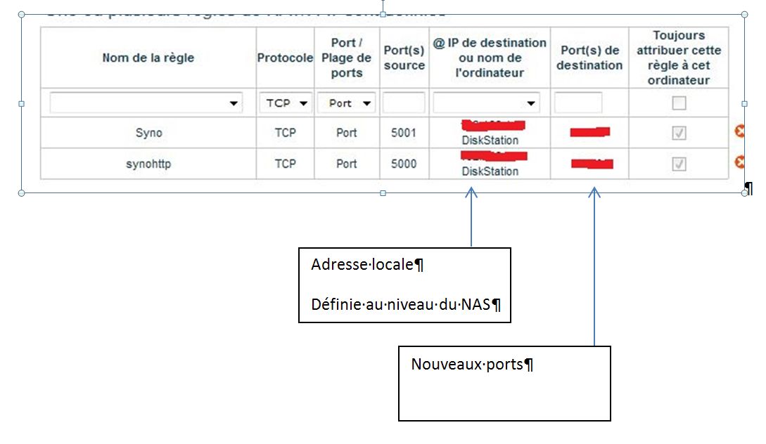

  2. Lors d'une dernière mise à jour, le module "conseiller de sécurité" est apparu. Dans ses conseils : changer les ports HTTP et HTTPS. Puisqu'il le dit, je change (même si le NAS n'est pas configuré pour être accessible de l'extérieur), depuis plus moyen de charger des paquets (maj antivirus etc). J'ai essayé de créer des règles au niveau des box (on en a 2 : BBox Pro et Livebox Pro), ça n'a rien changé. Ci-joint la config sur la BBox qui est définie comme la passerelle par défaut. Qu'ai-je raté et où ?
