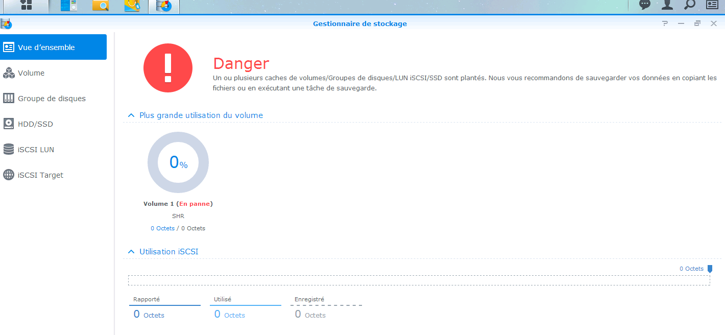

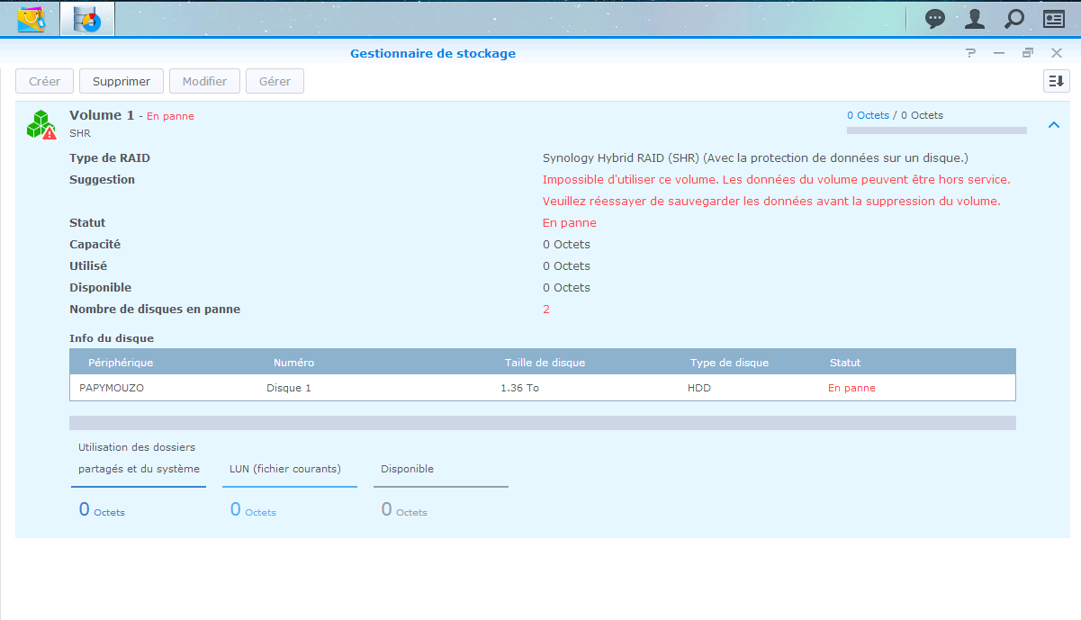

  1. Je vais faire comme tu dis et voir le resultat, j'espere que cela fonctionnera, sinon j'aurais tout perdu. Merci pour ton aide, je t'informerais de la suite Bon rien n'y fait, des secteurs deffectueux sont trouves 5 en tout, je vais commande deux nouveaux disques, et voir ensuite si je peux recuperer les donnees Sam
  2. merci pour ta réponse, Nas Synology DS215J, 2 disques en RAID, j'avais eteind le NAS normalement, a la mis en fonction ce matin, celui-ci biper sans arret, deux voyant orange celui du haut clignotant puis un vert et en dessous orange fixe. Comme j'avais deux disques, j'ai juste mis celui qui est compte pour second en premier, afin de verifier si le probleme venait du disque un, et je constate que le deuxième egalement. Voici une vue d'ensemble
  3. Bonjour a tous ce matin j'ai mis mon NAS en route, avant mon depart, celui-ci c'est mis a bipper, voici les messsages recues: Le volume 1 (SHR) sur PAPYMOUZO a planté ---- Le volume 1 (SHR) sur PAPYMOUZO est passé en mode dégradé [1/2] J'ai donc change le disque 1 par le disque deux, c'est le meme probleme, comme je suis nul en Linux je ne sais pas comment faire pour verifier le ou les disques, qui peux m'aider?? Merci Je joins un fichier capture ecran du gestionnaire de stockage
