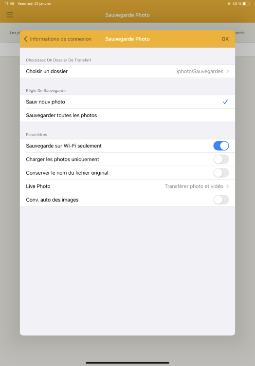

  6. merci oracle7 pour la réponse: pour le paramétrage du dossier source à sauvegarder, je n'ai pas le choix que tu indiques (voir copie d'écran), par contre j'ai remarqué effectivement qu'en désélectionnant ''conserver le non du fichier original'' cela renommer les photos sans pour autant pouvoir paramétrer la forme de ce renommage. concernant la possibilité de supprimer les photos après sauvegarde tu n'as pas d'idées ? cordialement
  7. Bonjour, J'ai découvert récemment que DS file et DS photos (que par ailleurs j'utilisais déjà) pouvaient permettre la sauvegarde automatique des photos et j'ai donc suivi la procédure de Jean Marc comme indiqué plus haut par Oracle7. Après quelques essais, j'ai 3 remarques concernant cette procédure: - il est dit que l'on peut paramétrer le dossier source du téléphone que l'on veut sauvegarder: je n'ai pas vu cette option - en cliquant ''libérer de l'espace de stockage'', il apparait: ''aucune photo ou vidéo sauvegardée ne peut être effacée'' - je n'ai pas vu d'options concernant le renommage des photos mais celles-ci l'ont été automatiquement: par exemple une photo nommée IMG_2448.HEIC dans mon téléphone s'appelle maintenant IMG_20220119_231939.JPG dans le NAS. merci pour les infos sur ces 3 points.
