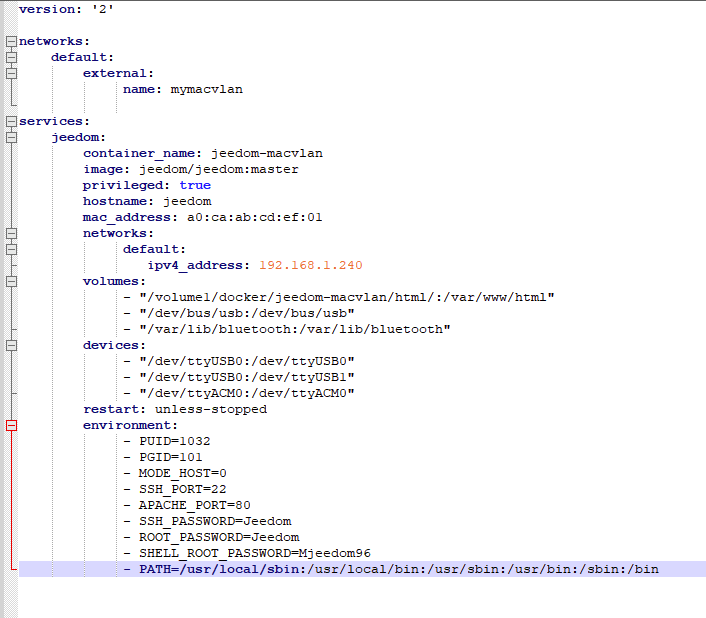

Bonjour @bruno78 J'ai un peu de mal avec les adresse IP attribuées par macvlan j'ai créé un réseau macvlan docker network create \ -d macvlan \ --subnet=192.168.1.0/24 \ --ip-range=192.168.1.240/29 \ --gateway=192.168.1.254 \ --aux-address="host_bridge=192.168.1.241" \ -o parent=eth0 \ mymacvlan J'ai créée le routage comme suit ip link add macvlan-br0 link eth0 type macvlan mode=bridge ip addr add 192.168.1.241/32 dev macvlan-br0 # ip link set dev macvlan-br0 address 0:1:2:3:4:5 ip link set macvlan-br0 up # ip route add 192.168.1.240/29 dev macvlan-br0 Jusque la pas de problème ... ensuite j'ai créé un docker-compose avec deux conteneurs Jeedom avec une adresse 192.168.1.240 MariaDB avec une adresse 192.168.1.242 L'adrese 192.168.1.241 étant réservé pour atteindre l'hote. version: '2' networks: default: external: name: mymacvlan services: jeedom: container_name: jeedom-db-macvlan build : ./ hostname: jeedom mac_address: a0:ca:ab:cd:ef:01 networks: default: ipv4_address: 192.168.1.240 volumes: - "/volume1/docker/jeedom-db-macvlan/html/:/var/www/html" devices: - "/dev/ttyUSB0:/dev/ttyUSB0" - "/dev/ttyUSB0:/dev/ttyUSB1" - "/dev/ttyACM0:/dev/ttyACM0" restart: unless-stopped environment: - PUID=1032 - PGID=101 - TZ=Europe/Paris - MODE_HOST=0 - SSH_PORT=22 - APACHE_PORT=80 - SSH_PASSWORD=Jeedom - ROOT_PASSWORD=Jeedom - SHELL_ROOT_PASSWORD=Mjeedom96 - PATH=/usr/local/sbin:/usr/local/bin:/usr/sbin:/usr/bin:/sbin:/bin depends_on: - mariadb mariadb: container_name: mariadb image: mariadb:latest hostname: mariadb mac_address: a0:ca:ab:cd:ef:02 networks: default: ipv4_address: 192.168.1.242 environment: - MYSQL_ROOT_PASSWORD=jeedom - MYSQL_DATABASE=jeedom - MYSQL_USER=jeedom - MYSQL_PASSWORD=jeedom volumes: - "/volume1/docker/mariadb/db:/val/lib/mysql" Mais l'adresse 192.168.1.242 pour MariaDB n'est pas accessible ... un ping depuis mon PC ne donne rien As tu une idée ? peut être le nombre d'adresse ?

Bonjour @shad Oui mon docker compose à bien privileged: true J'ai vu dans des forum avec une valeur -itd Qu'est-ce que c'est ? C'est par ici que cela se passe https://community.jeedom.com/t/docker-mappage-des-ports-usb/22710

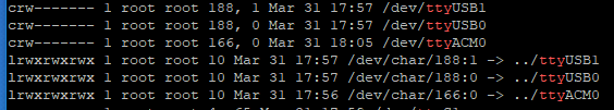

Toujours à la recherche de mon problème pour mapper mon port USB avec une clé Bluetooth je suis tombé sur un sujet avec un script qui permet de donner un nom au port USB du genre ttyZwave ou TTYrfcom fix-usb-devices.sh #!/bin/bash mkdir -p /dev/serial/by-id fix_usb_devices () { RULES_FILE="/lib/udev/rules.d/59-usb-serial.rules" for tty_path in $(find /sys/bus/usb/devices/usb*/ -name tty); do tty_iface_path=`dirname $tty_path` serial_device_path=`dirname $tty_iface_path` prefix=usb if test -f "$serial_device_path/idVendor"; then bInterfaceNumber=`cat $tty_iface_path/bInterfaceNumber` else bInterfaceNumber=`cat $serial_device_path/bInterfaceNumber` # We need to go up 1 level to get information serial_device_path=`dirname $serial_device_path` manufacturer=`cat $serial_device_path/manufacturer` fi idVendor=`cat $serial_device_path/idVendor` product=`cat $serial_device_path/product` idProduct=`cat $serial_device_path/idProduct` serial=`cat $serial_device_path/serial` if [ ! -z "$manufacturer" ]; then symLink="${prefix}-${manufacturer}\_${product}\_${serial}-if${bInterfaceNumber}-port0" echo $SUBSYSTEM else symLink="${prefix}-${idVendor}\_${product}\_${serial}-if${bInterfaceNumber}" fi line="SUBSYSTEM==\"tty\", ATTRS{idVendor}==\"${idVendor}\", ATTRS{idProduct}==\"${idProduct}\", SYMLINK+=\"serial/by-id/${symLink}\"" echo $line grep -s $symLink $RULES_FILE >/dev/null || \ echo ${line} >> $RULES_FILE done udevadm control --reload udevadm control --reload-rules && udevadm trigger } fix_usb_devices

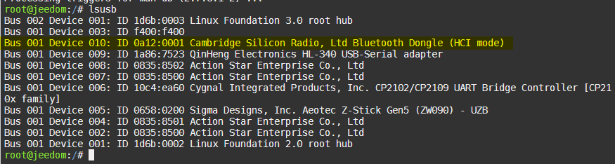

J'ai regardé pour le mappage des ports USB J'arrive clairement à identifier les ports USB de 3 clés USB sur les 4 /dev/ttyUSB1 = Bus 001 Device 009: ID 1a86:7523 QinHeng Electronics HL-340 USB-Serial adapter /dev/ttyUSB0 = Bus 001 Device 006: ID 10c4:ea60 Cygnal Integrated Products, Inc. CP2102/CP2109 UART Bridge Controller [CP210x family] /dev/ttyACM0 = Bus 001 Device 005: ID 0658:0200 Sigma Designs, Inc. Aeotec Z-Stick Gen5 (ZW090) - UZB Par contre pour ma clé USB Bluetooth, je ne sais ou la trouver ? Bus 001 Device 010: ID 0a12:0001 Cambridge Silicon Radio, Ltd Bluetooth Dongle (HCI mode)
Bonjour, Je rencontre un petit problème avec la sélection d'un port USB où raccordé une antenne bluetooth. Avec le conteneur et un réseau macvlan il m'est impossible de sélectionner ce port En fouillant sur google je suis tombé sur post qui parlé de mettre le conteneur en mode HOST Ce qui m'arrange pas du tout ...
