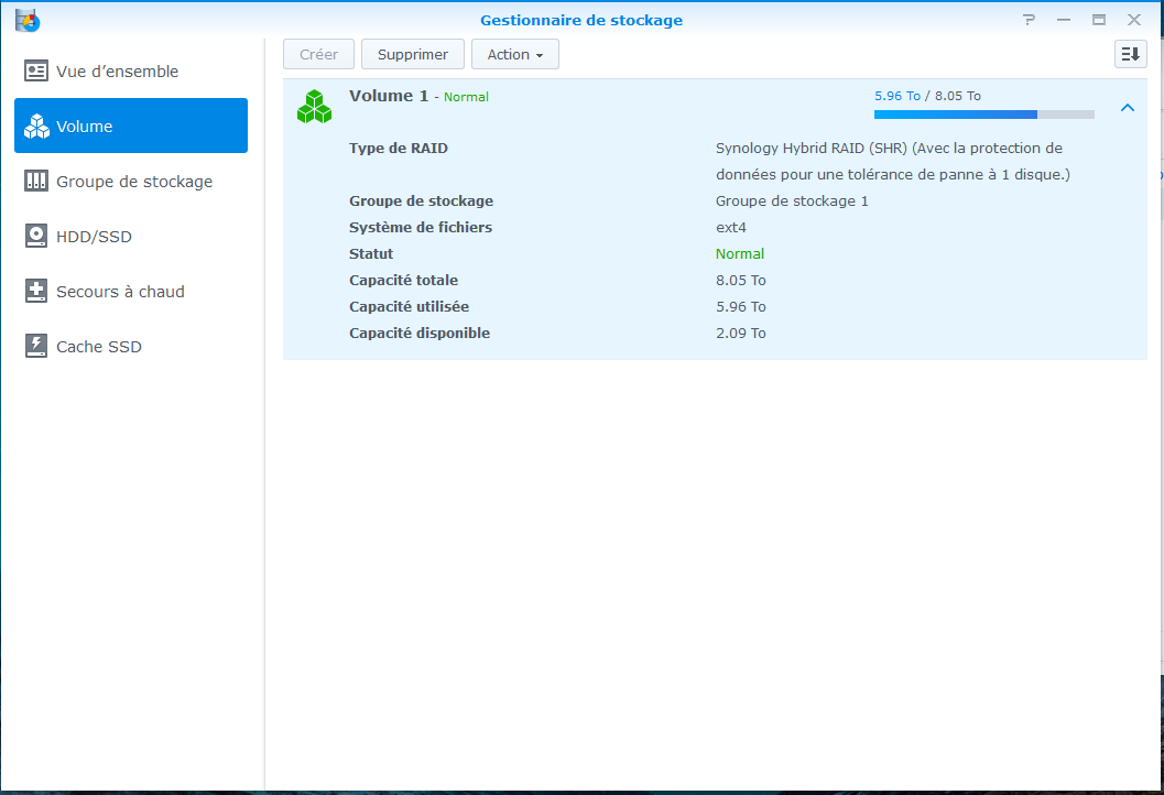

  5. Il est 18h56 actuellement, et mon NAS affiche : date Mon Jul 3 19:04:09 CEST 2023 [EDIT] j'ai synchronisé la date : sudo ntpdate -u pool.ntp.org Password: 3 Jul 19:34:54 ntpdate[16203]: step time server 51.15.177.17 offset -433.201428 sec date Mon Jul 3 19:35:01 CEST 2023 Malgré cela, le 2FA ne fonctionne pas. J'ai tenté d'envoyer un mail pour le code de secours : rien reçu (ni dans les SPAMS).

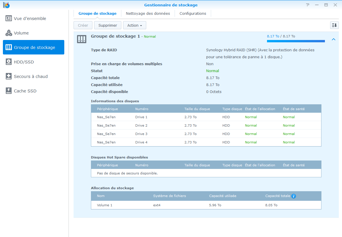

  8. Bonjour, j'ai créé il y a quelques années un groupe de stockage ext4 (4/4 disques) et le volume1 en SHR (tolérance perte 1 disque) , sans réellement connaître l’intérêt à l'époque. Aujourd'hui j'ai besoin d'un dossier partagé en btrfs, et je me rends compte que mon installation de base n'est pas bonne, parce que mon groupe de stockage ne sert à rien (corrigez moi si je me trompe), et il m'empêche de créer un dossier partagé en btrfs. Je me retrouve bloqué parce que j'ai le groupe de stockage sur les 4 disques existants, et le volume 1 prenant 100% de mon stockage (remplit à 6to sur 9to), il met donc impossible de créer un nouveau groupe de stockage ou un nouveau volume. Bien entendu, si je supprime mon groupe de stockage ou le volume, je vais perdre toutes mes données (corrigez moi également si je me trompe ..). Il y a t-il une solution dans mon cas, pour migrer vers une solution avec un volume1 ext4 et volume2 btrfs, sans perdre mes données ? (je n'ai pas un second nas pour copier mes données). ps : j'ai joint les captures d'écrans de mon volume et groupe de stockage pour davantage de clarté.
