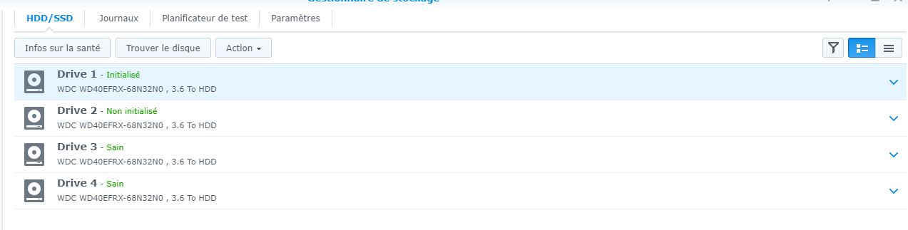

Mon disque 1 est celui sur lequel j'ai réinstallé DSM avec un reset, sans aucun autre disque dans le NAS. J'ai ensuite éteint, remis le 3 et le 4 et redémarré. Puis branché le 2 à chaud. Car si je démarre avec les 4, ça ne fonctionne pas ... -

J'ai sauvegardé 😉 J'essaye juste de comprendre et de restaurer sans devoir recopier 8To, et aussi risquer de perdre le boulot que j'ai fait dans plex (j'ai une sauvegarde de la DB, mais j'ai bien peur que cela ne fonctionne pas). J'ai mon premier disque avec DSM, et les disques 3&4, mais ça veut pas reconstruire .. -

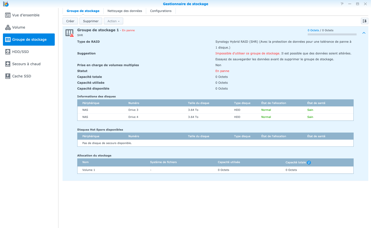

J'en suis là, j'ai démarré sur 3 disques, mais il ne choppe pas le groupe de stockage. J'ai ajouté le dernier à chaud, mais il ne l'initialise pas. Pour qu'il le fasse, je dois redémarrer, et là, on connait la suite 😄 -

👍 En fait, on achète un Syno pas mal chèro pour ne pas perdre ses données, et quand ce genre de choses arrivent, les détracteurs s'en donnent à coeur joie 😉 Parce qu'on arrête pas de dire qu'il n'y a rien de plus sûre, je ne trouve plus cela très vrai. J'ai mis les disques à chaud et suis en train de faire le test SMART via DSM .. j'aurais l'info ce soir. -

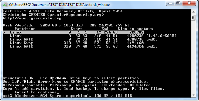

Le pire des scénarios - SHR effacé
ber404 a posté un sujet dans Sauvegarde, Synchronisation et Sécurité
Salut, J'ai un disque avec des partitions SHR effacées et une partition NTFS recrée dessus. Testdisk voit toujours les partitions SHR mais ne peut pas les activer. Est-ce possible de réactiver ces partitions SHR effacées ? Bien à vous ! Ber
