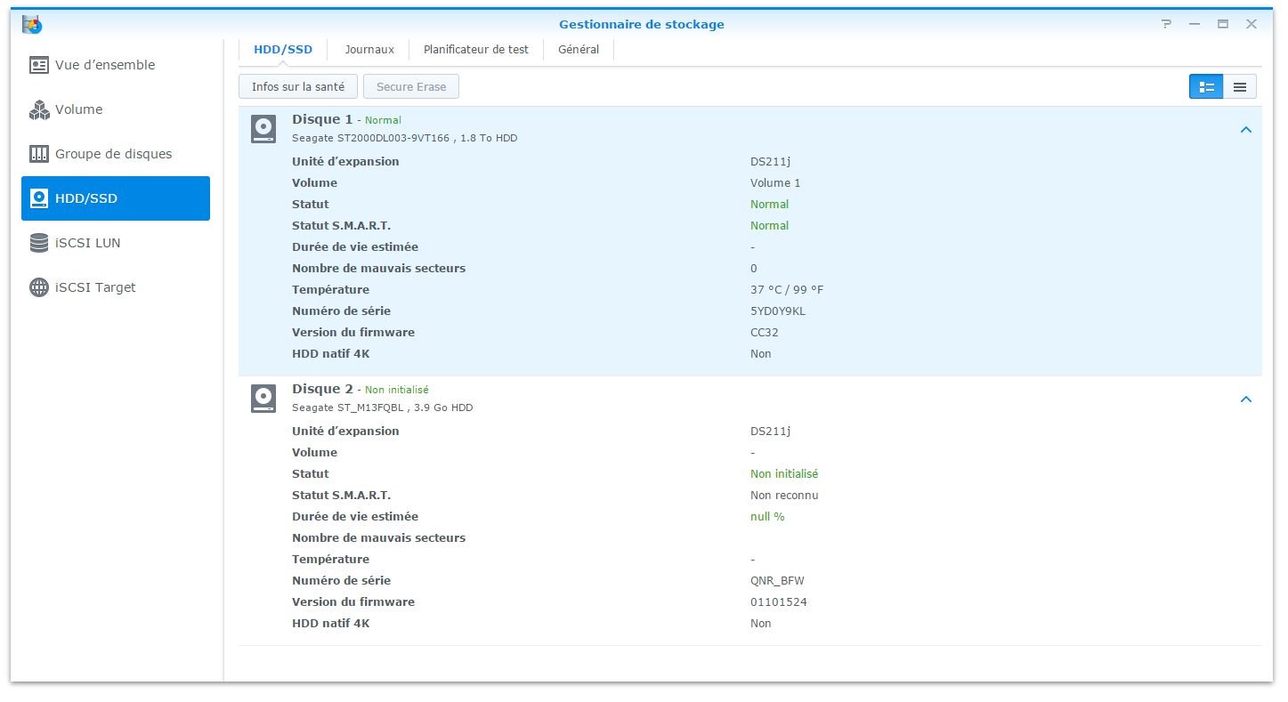

  2. Astrahl
    Remplacement disque dur
    Au fait, si je dois uniquement changé le disque 2, pourquoi mon gestionnaire m'indique que le disque 1 est "dégradé" ? Je viens de consulter la fiche technique du NAS DS211j. Il est indiqué la mention suivante : Capacité interne maximale : 6To (2 disques durs de 3To) Donc nous sommes d'accord que cela ne sert à rien pour ce modèle que je prenne un DD de 4 To ? Je vais essayer de me procurer un dock externe pour tester le DD seagate au bureau. L'utilitaire de Seagate SeaTools permet-il dans certain cas de "réparer" le DD ? Et du coup selon vos conseils si je dois en acheter un nouveau je pensais à celui ci : Disque dur interne 3.5 WD Blue 3,5" - SATA III 6 Gb/s - 2 To

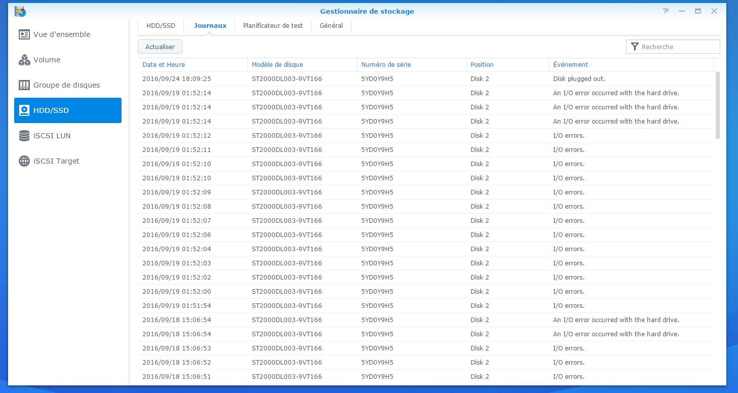

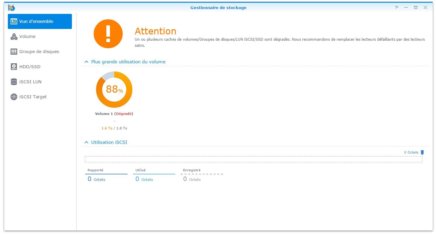

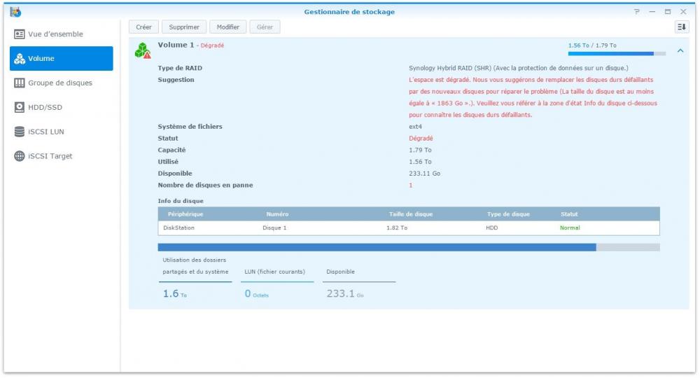

  4. Astrahl
    Bonjour, Je sollicite votre aide pour le ou les remplacement des mes disques durs sur mon NAS synology. Il s'agit d'un NAS DS211j, paramétré avec 2 disques durs pour écriture sur les deux disques en même temps (données dupliquées sur chacun des disques) Dans gestionnaire de stockage / vue d'ensemble, je trouve l'indiquation "volume 1 dégradé" Dans gestionnaire de stockage / HHD/SSD, cela m'indique Disque 1 Normal, et Disque 2 non initialisé Et dans le journal, cela m'indique que le disque 2 à été "plugged out" suite à des erreurs d'écriture. J'aimerais savoir quel disque je dois remplacer par un nouveau. 1 seul ou bien les deux ? Quelles procédure dois-je effectuer avant le remplacement, et après pour re-paramétrer correctement mon système, avec duplication des données sur les 2 disques. Par avance merci pour votre aide précieuse Ci dessous les captures d'écran dans le gestionnaire de stockage :
