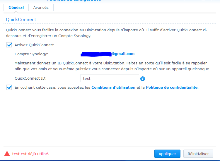

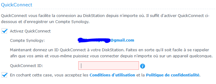

  3. coté site syno j'ai pas d'id proposé voir ci-dessus et coté Nas je ne peux pas valider car pas d'Id
  4. oui bien sur j'ai exactement suivit ce tuto, mais pas d'Id ...

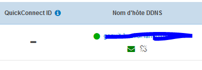

  5. Salut a tous, j'essaie de configurer mon accès externe via quick connect, mais pas d'id sur le site de synology si vous avez une idée merci , sachant que mon DSM est 6.2 xxx
