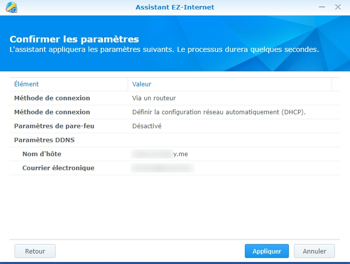

Bonsoir daffy, merci pour tes éclaircissements oups... Ne pas utiliser EZ-Internet avec une LB > dommage que ce ne soit pas précisé AVANT, comment dois-je faire pour faire "sauter" ça ? mis le NAS avec un bail, tu le vois alors dans la rubrique NAT PAT et il suffit de router les ports souhaités. OUI je l'ai vu sans problème [5000 et 5001 sont ils les bons ports ?] (mais sur une LB il faut respecter l'ordre... BAIL d'abord, puis NAT/PAT... oui je sais.. mais c'est ainsi) c'est ce que j'ai fait Le FireWall de la LB sur moyen je confirme Je suis OK pour une assistance directe, pas de problème, je prends connaissance de ton MP que je viens de voir arriver et te réponds. A de suite -

RE/ Je ne comprends pas, plus !!! J'ai bien assigné l'IP en Baux DHCP statiques J'ai bien assigné en NAT/PAT le port 5000 de mon NAS J'ai fais une configuration avec Assistant EZ-Internet > Connexion PPPoE ou directe > Définir la configuration réseau automatiquement (DHCP) -- Attente "Application des paramètres réseau" OK > " Suivant direct dans le "configuration pare-feu" > Enregistrez un nouveau nom d'hôte à l'aide d'un compte Synology existant : XXXXXXX.synology.me - Accepté les condition générales etc...> Confirmer voir ci-dessous J'ai fait "Appliquez" > réponse coches vertes pour paramètres de pare-feu et Paramètres DDNS Bouton TERMINER et rien lorsque je tente d'aller sur la page par le net "> Cette page ne fonctionne pas" J'ajoute que lorsque je vais sur mon compte Synology je clique sur le nom d'hôtes DDNS j'ai aussi la même erreur Cela fait pratiquement 3 pleines journées que je passe sur cette configue et commence à regretter amèrement cette acquisition nettement plus difficile à paramétrer que l'on a bien voulu me faire croire. J'avoue mon incompétence totale mais quand je suis à la lettre ce qui m'est conseillé et que ça ne fonctionne pas alors que rien ne se met dans le rouge pour m'informer d'une mauvaise manipe c'est franchement désespérant ! J'ai sûrement loupé une marche mais laquelle, j'ai même désactivé les pare-feu (box et NAS), des fois que, mais toujours pareil -
