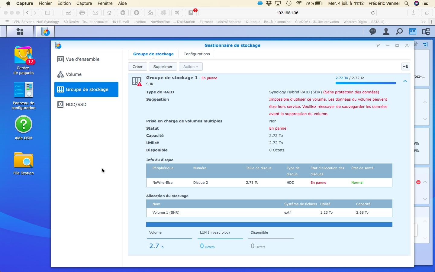

  3. l'analyse de mon disque étant terminé j'ai voulu supprimer uniquement le nouveau groupe de stockage crée... or il me propose bien de supprimer le volume qui va avec... donc effectivement les 2 sont liés. ce que je voulais dire c'est que le système s'autosauvegarde en continue. donc il y a plusieurs versions de sauvegarde et comme je n'ai rien effacé la partition 1 est pleine.
  4. oui j'essayerai 🙂 et avec l'appliquation synoloy assistant est ce que je vais pouvoir basculer tout le volume planté sur le nouveau HDD, effacer le volume plante et le repartitionner? car en fait si j'ai bien compris c'est juste une fonction clone du systement qui a ete mise en place mais qui n'efface pas les sauvegardes. est ce que je ne peux pas me connecter via le terminal du mac pour effacer les manuellement les sauvegardes inutiles?

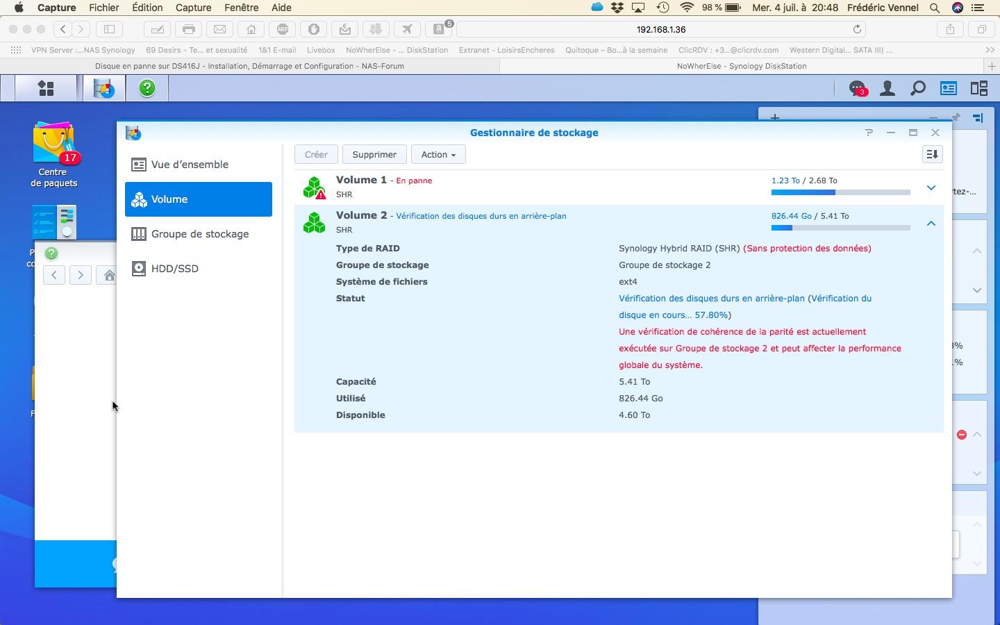

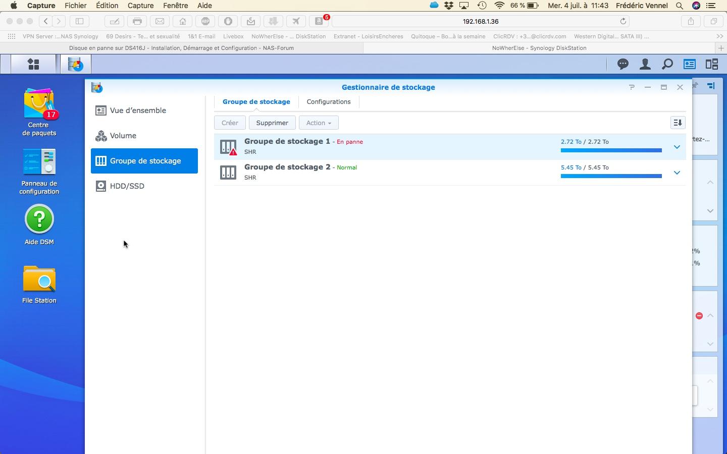

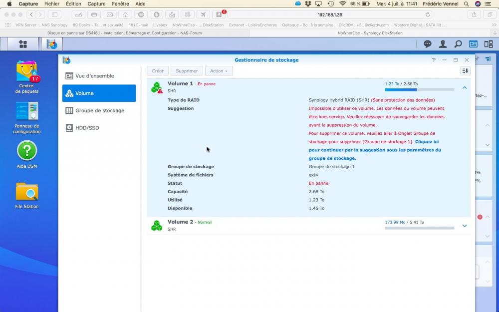

  5. ben pourtant je suis allé dans gestionnaire de stockage, volume et j'ai fais créer un nouveau volume, en SHR et ca fait tout le reste tout seul... et le groupe de stockage s'est ajouté automatiquement je n'ai pas crée de groupe de stockage et la depuis il est en train de vérifier le disque...
  6. en fait le 2 eme groupe s'est crée tout seul quand j'ai crée le 2 eme volume en SHR
  7. en fait je ne comprends pas la différence entre groupe de stockage et volume.. car en fait j'ai les 2 ...

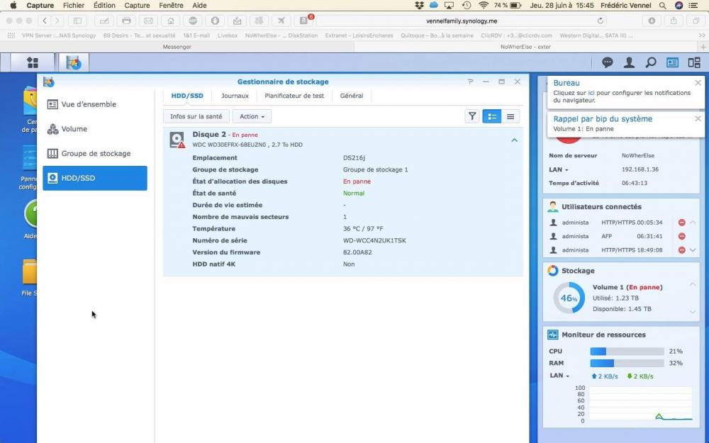

  8. je viens de faire le test SMART et tout est OK par contre sur la photo ci-jointe, il est indique que le groupe de stockage est plein mes données sont sauvegardées sur un Disque externe donc pas de soucis a ce niveau. concernant mon nouveau disque je ne sais pas encore en quoi le formater... SHR, raid etc... en fait j'aimerai me servir de ce nouveau disque uniquement pour mes données et celui de 3To (qui est en panne) pour la config du nas
  9. hello filin, merci pour ton message. en fait je ne peux pas utiliser hyperbackup car il est en défaut tout comme toutes mes applications. il me propose de les réparer mais quand je clique dessus il ne veut pas. en fait ce n'est pas moi qui l'est installé. je l'avais fait faire et du coup je ne peux pas répondre a ta question pourquoi un groupe de stockage plutôt qu'un volume. est ce que je ne peux pas casser la partition sur mon groupe en panne? est ce que la fonction sauvegarde gère aussi les réglages des applications ou juste du dsm?
