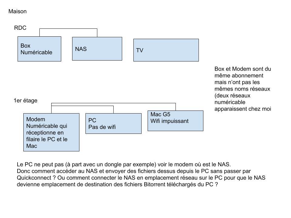

  1. Les trois dernières réponses ne semblent pas prendre en compte ce que l'auteur du message écrit (deux fois)... à savoir "il n'est pas possible de percer" : pour diverses raisons qui passent notamment par la taille de l'espace et la demande de la personne concernée. Si vous voulez que je mette à disposition les plans de la maison concernée... Et l'outillage, je l'ai, ce n'est juste pas possible, pas envisageable. Sinon encore une fois je n'aurai pas créé ce thread en demandant des solutions alternatives. Je vais les prendre (les réponses de perceuses) comme sarcastiques venant de membre à plus de 2K messages, vous devez être habitué entre vous. Je vais donc tester autrement, notamment avec du CPL, clefs wifi ou autre envoi de fichiers via Quickconnect (même si j'ai cru comprendre que ce n'était pas le plus sécurisé)... merci pour les conseils, ce thread peut donc être marqué comme résolu ou fermé. J'essaierai d'en créer un ou des autres avec des questions plus claires, plus tard. Merci à vous tous
  2. Le besoin était comme expliqué dans le thread initial que les ordis du haut ne peuvent pas voir la Box du bas (cablage impossible, wifi pas assez puissant), et que en bas nous avions besoin de la box sur la TV. En plus numéricable nous a envoyé le second modem sans rien demander.. du coup nous nous en sommes servi. Si je déplace le NAS au premier étage le problème est juste renversé n'est-ce pas ? Car la TV en bas ne le verra pas (elle est connectée à la box du bas) et le NAS sera connecté sur le modem du haut. Passer un cable entre les deux box n'est pas envisageable sinon je n'aurai même pas créé ce thread 😉 Alors OUI à priori je peux faire des "transferts" de ports : en tout cas sur l'interface admin du modem en haut cela semble possible. Ne m'y connaissance pas, quelle est la démarche à suivre ensuite pour faire communiquer les deux entre elle éventuellement ? Pourrais-je par exemple utiliser ce tuto pour que les équipements du haut, branché sur le modem, voient la box du bas sur laquelle est le NAS ? Merci
  3. Hello et merci pour ta réponse : mais du coup cela voudrait dire relier la box du bas avec le modem du haut (via le routeur ?) en filaire ?
  4. Du coup dans un premier temps je cherche surtout à savoir quel est le moyen le plus simple que le PC du haut voit le réseau du bas, donc le NAS en local. Et pour se faire je peux acheter un dongle wifi et comme ça il ne passe plus par le modem du haut. Ou alors il doit y avoir un moyen (mais là sont mes limites) pour que le modem du haut voit celui du bas et que donc le PC du haut puisse se connecter au NAS sans passer par Quickconnect ?
  5. Hello, nop pas de boitier CPL. Nous avions testé il y a quelques années et le débit était très mauvais (la maison est un peu ancienne, peut être l'électricité n'est pas parfaite). Il n'est pas relié au modem en bas par contre il a une prise RJ11 avec le téléphone dessus. (C'est la box internet/TV du bas qui n'a pas le téléphone dessus). Voici les informations sur le boitier à l'étage Et celles sur le boitier d'en bas
  6. Bonjour et merci pour la réponse ! Alors en effet je vais essayer d'être plus clair ou d'utiliser les bons termes, ce qui fait parti de l'apprentissage ;) La box en bas est une box numéricable SagemCom fibre (à ma connaissance) qui nous fourni donc la TV et internet, son nom est Numéricable-5BED. En haut c'est un modem Castelnet que Numéricable nous a envoyé quand on leur a expliqué que la TV branchée à la Box du bas n'était pas dans la même pièce que les ordinateurs qui voulaient accéder à Internet, son nom est Numéricable-53A7. Ils ne sont pas reliés ensemble. Par contre ils ont la même adresse IP pour accéder à leurs configs admin respectives. J'ai accès aux "mapping" des deux si cela peut être plus simple que mon dessin je peux prendre un screen et le mettre ici.
  7. Bonjour à toutes et à tous. Comme je l'ai mis dans mon post de présentation je découvre la joie du monde des NAS avec un DS218+ fraichement installé dans le parc informatique de ma mère (voir ci dessous) et j'aimerai qu'il soit bien installé avec que je ne parte à l'étranger. Alors tout d'abord pourquoi j'ai acheté un NAS ? 1-Déjà car je pars 6 mois en tour du monde la semaine prochaine et car à la fin de ce tour, l'année prochaine, je pars vivre aux Pays-Bas avec ma femme et que j'aimerai donc avoir certains fichiers à disposition "partout", mais aussi car le NAS est donc chez ma mère qui elle aussi a besoin d'une utilisation "réseau" d'un disque dur et je peux donc le gérer à distance en cas de problème. 2-Ensuite car j'ai un site privé chez OVH et que j'aimerai, à terme car ce n'est pas urgent, héberger certains gros fichiers (vidéos téléchargement en lien direct) sur un FTP autre que celui d'OVH : celui de mon NAS. Aujourdhui je créé ce post pour le point 1, car je sais que le point 2 est sujet à débat mais ce n'est pas l'utilisation que je fais du NAS en ce moment donc passons. Concernant le point 1, voici ma situation / mon problème actuel. Dans notre maison il y a : -1 pièce au RDC dans laquelle il y a le NAS, relié à une Box numéricable (modem/TV) et donc une TV relié à la box. -1 pièce au premier étage avec un vieux mac G5, un PC tout neuf et les deux reliés à un modem chez Numéricable en filiaire, car le G5 ne peut pas capter le wifi du bas et le PC n'a pas de carte wifi (nous avons donc DEUX réseaux wifi distincts chez numéricable pour le même abonnement). -Moi avec mon MBA qui me connecte sur le NAS de n'importe où (en quickconnect ou pas selon le réseau sur lequel je suis) Ma question est la suivante : sur le NAS il y a des fichiers vidéos (séries) issue d'un ancien DD, que ma mère peut donc lire sur la TV qui est connectée au NAS via la Box numéricable. Bien. Mais par contre elle télécharge sur le PC d'en haut (bitorrent) qui n'est donc pas relié au même réseau... et j'ai entendu dire qu'envoyer les fichiers via QuickConnect n'est pas le plus sécurisé / le plus simple. Je crois avoir la réponse à la question : comment relier le PC du haut au NAS car il suffirait que j'achète un dongle wifi pour qu'il soit sur le même réseau ? Est-ce le plus simple ? Car j'ai aussi un doute sur la puissance du dongle car il y a un étage et 4 murs à passer (la carte wifi du vieux G5 ne voit pas le réseau du bas par exemple). Si cela ne marche pas y a t il un moyen de dire au modem qu'il est "ami" avec celui du bas pour que je puisse me connecter au NAS depuis le PC du haut sans passer par Quickconnect ? Et dernière question : y aura t il un moyen de dire au logiciel bitorrent (Qbitorent) que le NAS est le disque de destination de sauvegarde des fichiers ? Je le faisais avec le DD externe qui était connecté avant mais comme le NAS est un emplacement réseau je ne sais pas si cela est possible. L'idée est de simplifier au maximum cette configuration pour que ma mère devienne autonome une fois que je ne suis plus là... Voilà merci à vous
