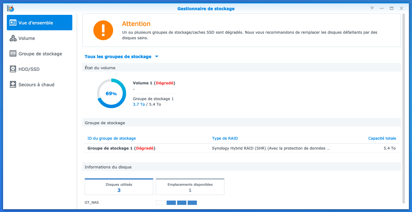

  11. J'ai envoyé les logs kernel à l'assistance syno, et il semblerait que ce soit une erreur du slot SATA. J'ai démonté la bête, dépoussiéré, nettoyé, remonter. Changé l'alimentation, et branché le NAS sur onduleur. Et ça roule bien depuis quelques jours 🙂
  12. Merci @jacaj ! je fais ça et je retente une réparation. Probable que ce soit un problème d'alimentation oui. Il a été branché toute l'année dernière dans une maison où j'ai su après coup que le disjoncteur différentiel était foireux. Ça expliquerait l'alimentation fatigué, et le NAS qui n'arrive plus à faire tourner les 4 HDD de manières constante.
  13. Bon j'ai réinitialisé le nouveau HDD et lancé la réparation du volume. Le groupe de stockage a encore planté ... à 70% de la vérification de cohérence de parité. Conclusion : le pbm ne vient pas du disque dur... Question : la panne viendrait du NAS ? @jacaj, @maxou56, vous auriez une idée de ce qui pourrait causer un volume dégradé à plusieurs reprises ? pbm avec le connecteur SATA ? HELP svp 🤒

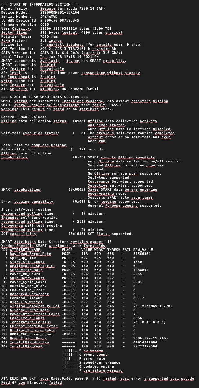

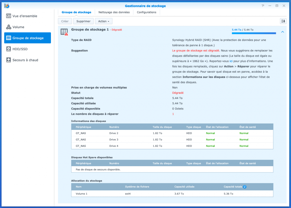

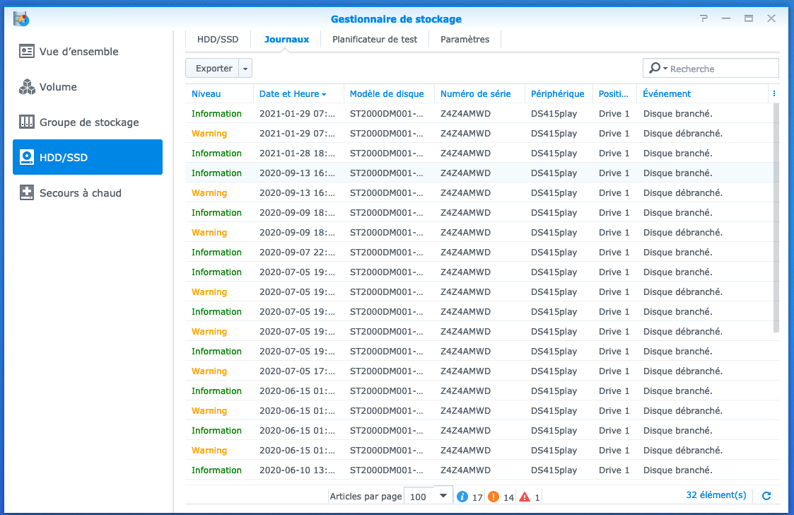

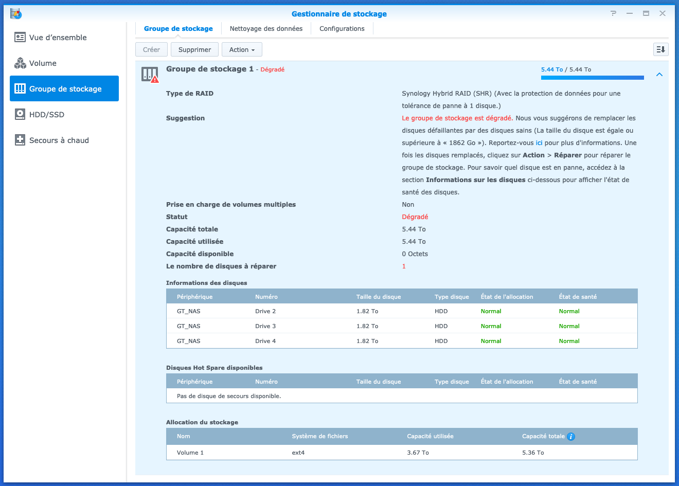

  17. Bon la vérification de cohérence de parité n'a pas eu le temps de finir que le groupe de stockage s'est redégradé ... J'ai fais un test SMART étendu du disque : Dans les journaux du HDD, je vois que les volumes dégradés correspondent avec un disques débranchés. Ça pourrait être la cause du pbm ? À votre avis c'est quoi la cause la plus probable pour que le groupe de stockage se dégrade aussi souvent ? plutôt un HD défaillant ? des pbm de micro coupure de tension ?
  18. Merci @jacaj , Bon le problème est résolu mais je suis pas fixé sur la cause ... J'ai redémarrer le NAS avec le disque non reconnu seulement (j'ai retirer les 3 autres), pour voir si le problème vient de l'alimentation. Le NAS l'a reconnu et me proposait une configuration d'initialisation (que je n'ai pas faite) Je l'ai redémarrer avec les 4 disques, et ils étaient tous reconnu, bien que le volume soit dégradé. Je suis en train de vérifier la cohérence de parité

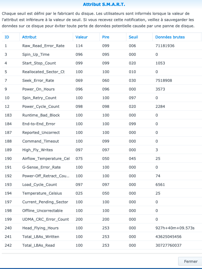

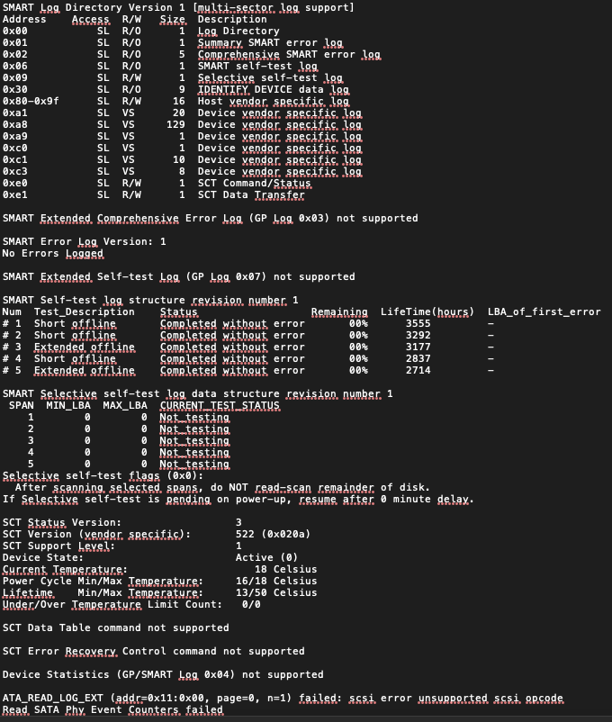

  19. @maxou56, voilà les résultats du test : Et des captures du Gestionnaire de Disque :
  20. Merci pour ta réponse ! (Les 2 autres posts correspondaient aux rubriques, mais je comprends ! c'est supprimé 🙂 ) Pas de chance c'est un 415play ... d'un côté c'est pas plus mal. D'accord, je vais essayer de trouver un PC et d’installer SeagateTools alors. Selon toi le problème pourrait venir d'une cause plus grave ? composant endommagé à cause d'un problème de tension ? (Le nas n'est pas branché sur un onduleur pour l'instant)

  22. Bonjour, J'ai un problème que je n'arrive pas à résoudre sur Nas Synology DS415play+. Un des 4 disques dur qui s'est mis en défaut à plusieurs reprises. Avec par moments le messages suivant : "données manquantes dans le cache d'écriture en raison d'une perte d'alimentation anormale du disque". J'ai fais un test S.M.A.R.T. pour voir si il était bien défectueux et il avait l'air limite. Je l'ai changé par un disque que j'utilisais peu, reformaté, réinitialisé. Tout fonctionnait bien. Récemment le NAS s'est remis en défaut, LED clignote orange. Le problème est que le disque dur en question (HDD1) n'est plus détecter par le Nas. Il n'en affiche que 3 sur 4. Je ne peux donc pas effectuer un test SMART pour savoir si la panne vient du HDD ou autre. Et je suis sur mac, pas d'ordi sous linux à disposition, donc je ne peux pas faire de test en branchant le disque en externe. Auriez-vous des pistes pour savoir d'où vient le pbm SVP ? Le HDD ? un composant qui aurait pu griller en raison de pbm d'alimentation ? Dites moi si vous avez besoin de plus d'infos pour cerner le pbm. Merci d'avance
