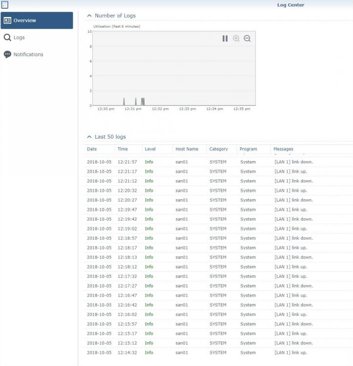

  1. Bon plus de peur que de mal!!!! OUFFF!! Oui j'avais bien mis en IP fixe! Et après le redémarrage de mon Synology et réseau, il es revenue en ligne immédiatement et il répond très bien. Il était confu! Voir l'image! Merci pour ton aide, j'aime toujours mieux posé les questions avant de faire des mouves. MERCI!!!
  2. Je crois bien que j'ai mis ip fixe, du moins c'est mon genre. Je vais fermer et redémarré tout comme tu me le suggère. Je vous reviens! Merci!
  3. Non il est pas retrouvé dans le sacn réseau et je crois pas que ssh est activé, sauf s'il les de base. Je tente de lui parler en ssh et pas de réponse à son ip d'avant et il ne semble pas avoir changer d'ip. ??? Je pense essaye de le fermé avec le bouton simplement, voir s'il ferme doucement sans problème, mais je voulais votre avis avant de le faire. Merci pour ton aide, je suis ouvert au avis.
  4. Bonjour, J'ai un Synology DS1817+ (SHR 2 disques de protection) espace total de +/-45To / présentement +/- 5To d'utilisé. J'ai acheté un ondulateur et nous avons fait le test de fermeture après 20 secondes de pannes et ça fonctionne parfaitement! Seulement, par accident, j'ai accroché le bouton de fermeture de l'ondulateur! Ce qui l'a fermé brusquement! 😞 Ça arrivera plus, car là j'ai mis un boite de plastique que je doit ouvrir si je veux accéder au bouton de fermeture. Depuis mardi après-midi, +50hrs présentement, il est ouvert et je crois qu'il effectue un reconstruction du raid suite à la coupure électrique. Voici les status des lumières: status = vert , Lan1 = clignote un peu et les lumières des 8 disques = flash occasionnellement et variablement à chaque 3-5 secondes. (plus vite au début). Il n'est pas accessible via mon réseau, pas de panneau de gestion et pas d'accès aux dossiers dessus et même introuvable avec http://find.synology.com/ Je fais quoi, j'attends 7 jours pour voir si c'est bien une reconstruction ou ? Merci, d'avance, pour votre aide!

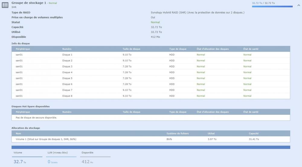

  8. C'est ce que j'ai fais au départ, SHR-2 me donne 52 tb, je suis loin de ça avec mon +/- 32! Il est là mon problème. 😞 Et je me suis présenté dans le forum! :)

  10. Merci, Le 4 to est l'utilisation que j'ai déjà dedans. (Utilisé 3.97 to) C'est ma capacité qui n'as pas vraiment changé après avoir changer mes 4to par des 8to.
  11. Bonjour, Je suis un nouveau utilisateur, moins 2 mois, d'un Synology DS1817+ (SHR 2 disques de protection) J'ai démarré avec 4 x 10 to + 4 x 4 to. J'ai eu une aubaine sur des 8 to quand je suis allé acheter d'autres disques. (8to au prix de 4to) Donc j'ai changé UN par UN mes 4 to par de 8 to. la procédure a bien été sauf que j'ai presque pas vu d'augmentation de la capacité. J'ai présentement, 4x 10 to + 4 x 8 to, ce qui devrait me donner +/- 45 to et cela me donne seulement 31.41 to. Comment je peux corriger la situation sans perdre le 4 to déjà introduit dans mon synology. Je suis désolé si le sujet reviens, j'ai fait des recherches avant de m'inscrire et je n'ai pas trouvé de réponses à mon problème. Merci pour votre aide et voici 3 images de ma config.
