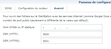

@MilesTEG1 Bonjour, Si les ports ne sont pas renseignés, c'est les ports par défauts du NAS qui sont utilisés. Normalement on ne renseigne que si on a modifié les ports par défaut comme le @fenrir : Cordialement oracle7😉
@MilesTEG1 Bonjour, En fait, je m'aperçois que ma configuration avec ce champ renseigné date de mes errements initiaux lorsque j'ai suivi le TUTO de sécurisation et qu'à l'époque je n'utilisais pas encore le reverse proxy. C'est resté comme cela. La mise en place et l'utilisation du reverse proxy par la suite m'a conduit à appliquer la nuance que j'ai décrite précédemment par rapport aux URL utilisées. Maintenant, je n'ai aucun soucis comme cela et cela ne me dérange aucunement. Mais, si pour toi cela fonctionne sans ce champ, alors ne changes rien. Cordialement oracle7😉
@MilesTEG1 Bonjour, C'est l'URL "nas.ndd.tld" que j'utilise ensuite pour mes connexion depuis par exemple les applications DS xxx (avec le port 443 en plus). Depuis un navigateur web (en local et depuis l'extérieur), j'utilise "dsm.ndd.tld" ce qui me permet de passer par le reverse proxy avec en plus un profil d'accès restrictif (LAN IP restreintes à mon PC et pour depuis l'extérieur VPN obligatoire par exemple) afin se sécuriser encore plus cet accès direct au NAS depuis l'extérieur. Cordialement oracle7😉 @Diabolomagic Si tu restes dans la logique expliquée précédemment avec du nas.synology.me et du dsm.synology.me alors normalement pas de soucis. Cordialement oracle7😉

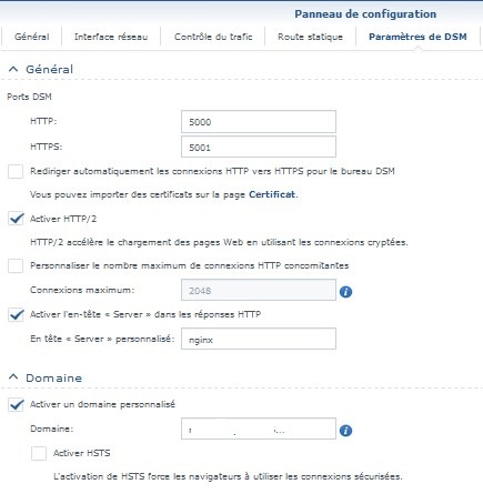

@Diabolomagic Bonjour, Dans ta dernière copie d'écran, les champs HTTP et HTTPS doivent être impérativement renseigné avec les ports que doit utiliser le NAS. Par défaut c'est respectivement 5000 et 5001. avec "nas.ndd.tld" de renseigné pour les champs "Activer un domaine personnalisé/Domaine" et "Nom'hôte ou IP statique". ATTENTION toutefois, dans le reverse proxy il ne faut pas faire de redirection avec l'URL "nas.ndd.tld". Pour accéder au NAS via le reverse proxy il faut utiliser une autre URL par exemple "dsm.ndd.tld". C'est une nuance qui a son importance !!! Cordialement oracle7😉

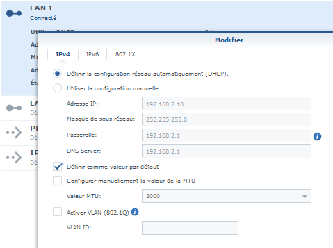

@Titi.des.bois Bonjour, Dans ce cas c'est bien le NAS qui est en cause. J'invite donc à ouvrir un ticket auprès du support de Synology. Ils devraient pouvoir te solutionner le problème. A ma connaissance on a pas accès aux réglages de la carte réseau du NAS comme on peut le faire sur un PC par exemple. Cela dit, dans DSM "Réseau/Interface réseau/Lan1/modifier" tu as bien quelque chose comme ceci (aux @IP près) ? Cordialement oracle7 -
