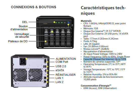

  1. @fab&cler Bonjour, A défaut d'autres informations, moi je lis :" Capacité (Disque Dur Interne) : up to 10To " (surligné en bleu ci-dessus). Cordialement oracle7😉
  2. @fab&cler Bonjour, Une p'tite recherche de la datasheet t'aurait donné ceci : Capacité (DisqueDur interne : Up to 10TB). Cordialement oracle7😉
  3. @Kramlech Bonjour, Bien vu👍, il avait aussi cette possibilité ...😀 je n'y avais pas pensé. Cordialement oracle7😉
