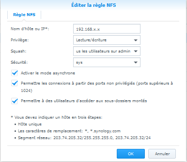

KODI sur Xbox one par NFS / edit passage DSM7
oracle7 a répondu à un(e) sujet de _Alex_ dans Win/Mac/NFS
Bonsoir @_Alex_ A la vue de ta réponse, voici ce qui devrait mieux marcher encore (garanti c'est ce que j'ai chez moi) : Pour le dossier partagé sur ton NAS contenant tes films : Tu édite ce dossier (modifier) Tu vas dans l'onglet "Autorisations NFS" Là, tu crées une règle pour chaque utilisateur concerné désigné par son @IP (par ex 192.168.x.x évites les noms NETBIOS çà ne marche qu'un coup sur deux, l'@IP est plus fiable !) et tu renseignes le reste comme suit : Nom d'hote : @IP Privilège : L/E Sécurité : sys Cocher les 3 cases. ⚠️ dans "Splash" --> ce n'est pas seulement "root sur admin" (trop restrictif !), il faut sélectionner : "Mappage de tous les utilisateurs sur admin" . En tous cas, chez moi cela marche très bien comme cela et chaque utilisateur (grâce à sa règle dédiée) a accès à tout le contenu du dossier partagé. Cordialement oracle7 😉 -
