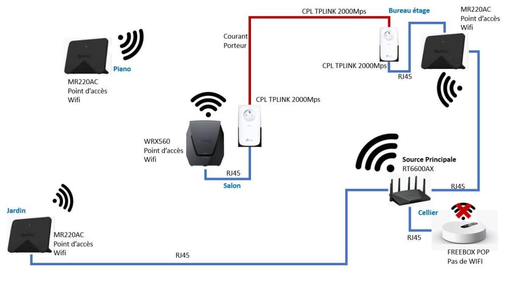

Merci pour ta réponse rapide. La raison pour laquelle j'ai du me résoudre à utiliser des CPL c'est que n'ai aucun moyen de cabler en RJ45 le salon (sans me faire tuer par ma femme) et comme dans la salon au niveau du WRX560 j'ai soit la télévision HDblabala (qui réclame un débit et une constance de malade) soit mon système d'enceintes stéréo très sensible au micro coupure wifi, je n'ai pas eu le choix. En effet, en version WIFI seulement, la télévision fait des pauses pour recharger le buffer en plein suspense et mon système sono pas de stéréo à mono à l'improviste.. Depuis le CPL c'est relativement stable mais je préfèrerai trouver autre chose. Je vais vérifier le débit des CPL j'ai l'appli du fabricant en effet Par ailleurs je comprends de ton message qu'en mode " répéteur" le débit wifi chutent, c'et bien ça ? Est ce que des points d'accès trop proches dégradent la qualité du wifi ? Je ne sais pas ce que signifie le terme "backhaul" ? tu peux m'éclairer ? Merci beaucoup -
Bonjour à tous, Arrivé chez Syno depuis 2008 par les Nas dont je devenu un collectionneur, j'ai choisi par affinité d'équiper mon domicile de produit Synology pour "répandre" du bon wifi... Mais voilà le débit WIFI est désastreux les tests de débit montent à peine 100 là où en câblé je suis à 10 fois ça (sur tous les points d'accès alimentés en RJ45 ou en CPL), même avec mon vieux routeur wifi Asus j'arrivais à des débits supérieurs (mais je n'avais qu'un seul point d'accès et donc pas de wifi dans toute la maison) ... En jetant un coup d'œil sur l'installation reproduite dans le croquis joint... Auriez vous une idée de ce qui est mal fait... Comment pourrai je corriger cela à votre avis... Merci beaucoup pour votre aide, "vous êtes mon seul espoir". Arnaud
