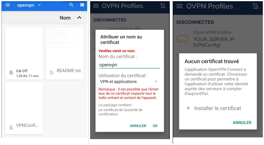

Je viens d'essayer à nouveau d'utiliser OpenVPN. Dans le tuto il est indiqué • remote YOUR_SERVER_IP 1194 ○ il faut remplacer YOUR_SERVER_IP par l'adresse IP publique utilisée pour joindre votre nas (c'est probablement votre IP publique) Donc ok puisque j'aimerais joindre mon NAS en 4G j'ai mis mon IP publique dans le fichier. Alors je ne comprends pas pourquoi il y a ces lignes: 4. autoriser le port UDP 1194 sur le NAS 5. ouvrir et transférer le port UDP 1194 sur le routeur De plus sur mon Smartphone Android, si l'appli OpenVPN accepte bien le fichier de config il ne veut pas du certificat de confiance Je n'arrive pas à joindre mon NAS en 4G, que ce soit comme ça ou avec QuickConnect pourtant comme le spécifie Synology ça devrait fonctionner sans VPN. -

Oui j'ai bien suivi le tuto mais comme je le disais: J'ai exporté le fichier de config OpenVpn depuis DSM et l'ai importé avec succès dans OpenVpn Android, après le log me demande le certificat, je lui indique le chemin de "ca.crt", il le prend et j'ai beau indiqué mon ID du Nas il me dit "aucun certificat trouvé" Sinon j'ai essayé la manip ci-dessous mais en 4G ça ne fonctionne pas non plus. Comment gérer son NAS Synology avec DS finder https://www.numetopia.fr/comment-gerer-son-nas-synology-avec-ds-finder/ En wifi tout est ok. En 4G j'ai le message "Impossible de se connecter au serveur. Veuillez vérifier: - L'adresse IP est incorrecte - Connexion réseau Nous vous recommandons d'utiliser QuickConnect pour une connection plus facile vers votre serveur." -

Edit: Je viens d'installer OpenVpn Pour OpenVpn dans le NAS, je n'ai pas activé le Pare-feu du NAS J'ai ajouté un port actif UDP 1194 sur mon routeur Fibre SFR avec l'IP du NAS. J'ai exporté le fichier de config OpenVpn depuis DSM et l'ai importé avec succès dans OpenVpn Android, après le log me demande le certificat, je lui indique le chemin de "ca.crt", il le prend et me demande de lui donner un nom, j'ai beau indiqué mon ID du Nas par exemple, ou tout autre nom, il me dit à chaque fois "aucun certificat trouvé" Je jette l'éponge, si je ne peux pas accéder, simplement, à mes données en 4G ce Synology ne me sert à rien. PS. Tu me dis " Tu peux même ouvrir DSFile avec ton adresse IP. " en wifi DSFile se connecte sans problème mais pas en data, à moins que j'ai loupé qq chose, je vais regarder à nouveau. Edit: Dans DSM j'ai bien suivi l'aide: Avec QuickConnect activé, vous pouvez facilement partager les fichiers stockés sur votre Synology NAS vers n'importe qui sans vous inquiéter de la transmission de port. D'abord, activez la connexion HTTPS pour partager vos fichiers en toute sécurité. Accédez à Panneau de configuration > Réseau. Cochez la case Activer les connexions HTTPS et cliquez sur Appliquer. Dans DS File sur Smartphone Android J'ai beau indiquer http://Quickconnect.to/monID (comme spécifié dans DSM) il ne se connecte pas en 4G -
