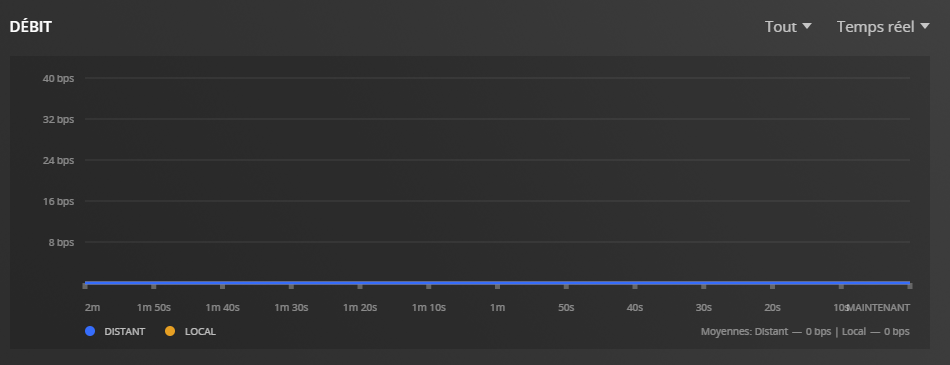

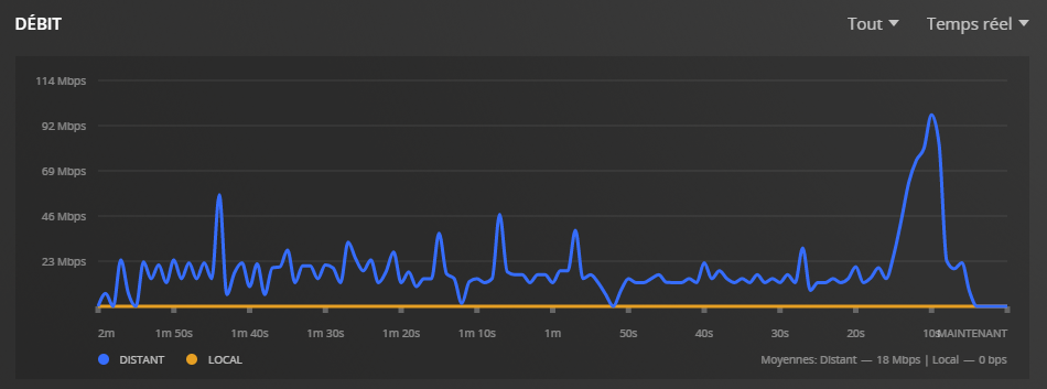

  10. Bonjour @MilesTEG1, Le NAS est connecté via VPN non stop. L'utilisation du macvlan est pour éviter que l'adresse WAN qui remonte dans PMS soit celle du VPN. Aussi, j'avais auparavant 2 PMS sur le même NAS (2 PLEX PASS et 30 clients) le macvlan était de base pour ça.
