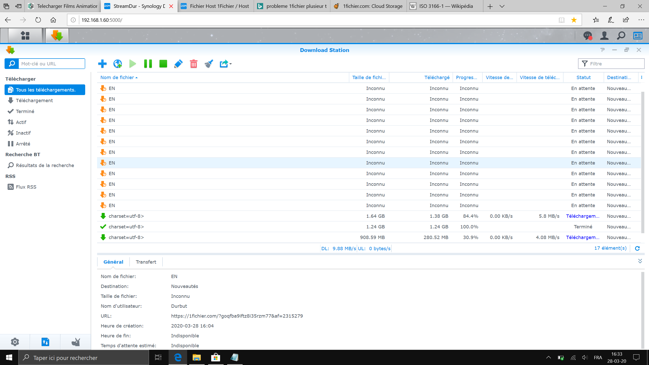

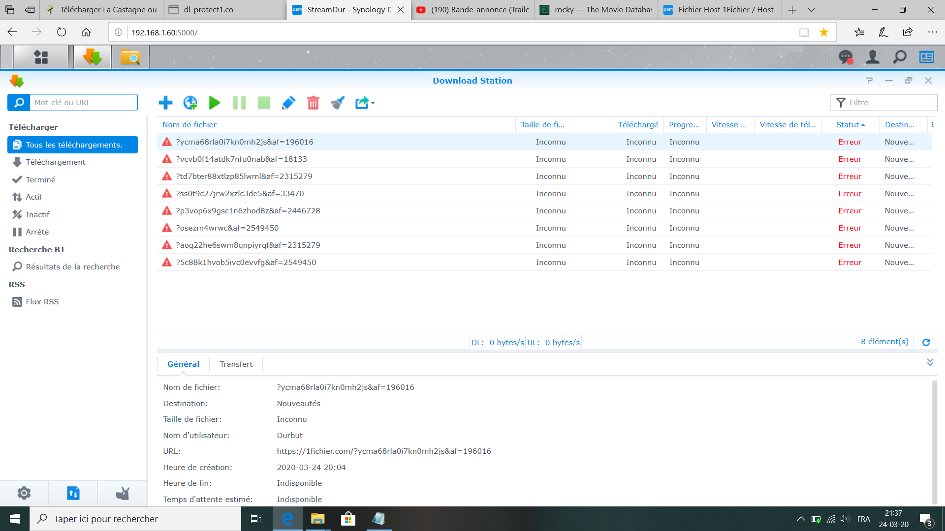

  2. Salut les gars, J'ai continué à chercher au sujet de notre soucis de download en masse via un fichier .TXT Je ne pense pas que cela vienne de notre Synology. Je n'ai strictement rien changé niveau pare-feu et autres …. le problème doit venir de chez 1fichier. Je suis tombé sur un article sur un autre forum qui parlait que 1fichier avait ajouté des pubs sur leur page avant d'accéder au fichier voulu…. download station aurait des soucis pour passer le stade Pub ? J'ai chipoté dans mon compte premium et ca semble fonctionner mais mes fichiers dans download station sont nommés bizarrement . Voila ce que j'ai modifié dans 1fichier. Si quelqu'un peut tester ma modification et valider se serait sympas !! Bien à vous, Jerome Akira, J'ai un compte premium et pourtant j'ai le même soucis que toi !
  3. Salut "Akira" je pense avoir le même soucis que toi ! J'utilise la même technique pour lancer plusieurs download d'un coup... Je n'avais pas pensé à insérer lien par lien pour essayer ! As tu trouvé une solution ? Bonne soirée
  4. Bonsoir tout le monde, En premium avec le plugin Host 3.2.5 ca ne fonctionne pas . Je suis repassé avec la version 3.1 et ca fonctionne parfaitement ! Jerome
