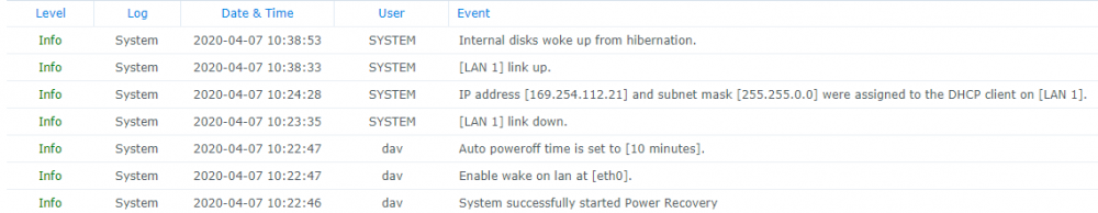

  2. Bonjour Firlin, Merci pour ta réponse. My bad, pour la présentation, je vais remédier à cela :) Je n'ai aucune idée pour l'IP 169.254.112.21, j'ai l'impression que c'est une adresse par défaut qui a été donnée par le Syno une fois le cable débranché. Je n'utilise pas le DHCP au niveau du NAS, c'est géré par mon routeur qui assigne tout mon LAN en 192.168.10.x (le syno est en static sur 192.168.10.54). Par contre je ne savais pas que c'était déconseillé. Du coup à voir si c'est vraiment une bonne idée, car à la base mes deux principales raisons étaient : L'aspect écologique et économie d'énergie vu que je ne m'en sert pas vraiment L'aspect sonore, depuis que je suis en télétravail je l'entends souffler/tourner toute la journée :) Dans l'immédiat je vais regarder pour paramétrer un arrêt pendant la nuit, ça sera toujours ça de pris. Merci

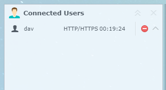

  3. Bonjour à tous, Je possède un DS214play qui tourne avec la version DSM 6.2.2-24922 Update 4 et j'ai des difficultés à faire en sorte que mon NAS passe en mode hibernation lorsqu'il n'est pas sollicité. Si la prise réseau est débranchée, le NAS passe bien en hibernation après les 10 minutes configurées. Si je suis sur le LAN, ça ne se déclenche pas donc il doit y avoir quelque chose qui l'en empêche mais je n'arrive pas trouver quoi. J'ai activé les logs relatifs à l'hibernation mais je vois rien de plus. Pour préciser : Je me sers principalement du NAS pour stockage de documents et photos et vidéos (je n'ai quasiment aucun service activé) Au moment où cela redémarre il n'y a pas priori pas de client connecté sur le NAS (sur la capture, c'est seulement moi au travers de l'interface de monitoring qui suis arrivé après le redémarrage) J'ai checké avec cette liste (https://www.synology.com/en-us/knowledgebase/DSM/tutorial/Management/What_stops_my_Synology_NAS_from_entering_System_Hibernation) mais j'ai pas l'impression de retrouver quoi que ce soit qui corresponde à ma situation Y a t'il une façon de procéder qui me permettrait de détecter quel service empêche le passage en mode hibernation ? Merci !
