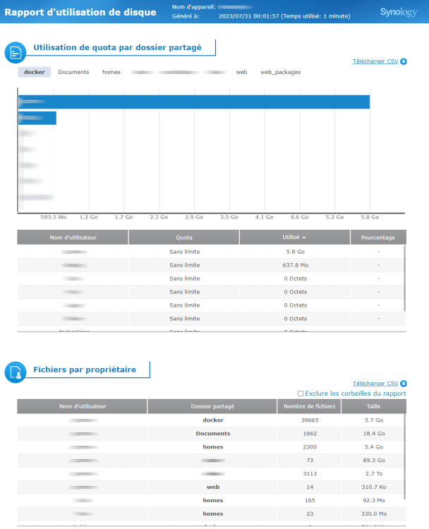

  4. Avec le paquet "Analyseur de stockage" cela doit être possible car cela génère tout un rapport avec les statistiques d'utilisation par utilisateur / répertoire. Voir pièce jointe pour un exemple de rapport que j'ai déjà généré.
