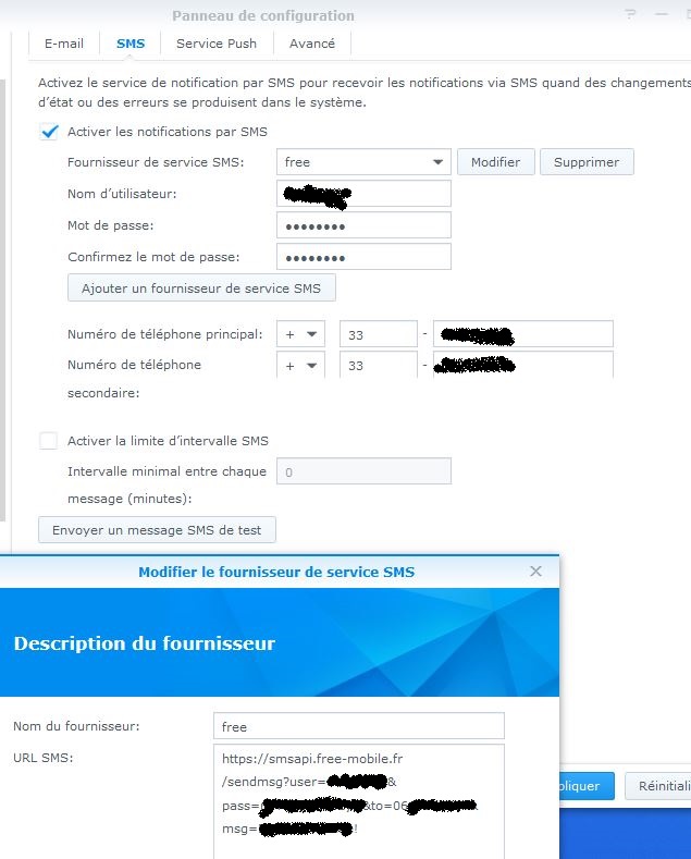

bonjour @firlin, je me suis absenté 2 fois 15 jours dans un pays etranger pour le pros, je suis confus de ne revenir que seulement maintenant te remercier de m'avoir mis sur la voie. en effet une espace avant le 1er caractère etait la cause de mon soucis. c'est résolu grâce a ton indication, merci. -
notification par sms
YanHulbert a répondu à un(e) sujet de YanHulbert dans Installation, Démarrage et Configuration
bonjour Antimousse, merci oui, je l'ai aussi recopié à la main mais ni sur le DS220 et le RT2600 ça ne fonctionne. je cherche encore comme le DS220 est neuf et vide, j'ai fait plusieurs reset et je suis meme reparti sur un reset 'usine'. nada. -
bonjour @firlin, merci de te pencher sur mon soucis. voila la conf qui ne fonctionne pas sur le ds220 (ni sur le rt2600) mais qui envoie bien les sms depuis le DS1819+ ou se trouve l'adresse email à laquelle tu fais allusion ? -
bonjour, j'ai un DS1819+ ou les notifications par SMS fonctionnent parfaitement. sur un RT2600, mis en route il y a 2 mois, exactement la même config n'envoie pas de sms. sur un DS220, mis en route hier, exactement la même config ne fonctionne pas non plus. sur ces 2 derniers, l'envoi d'un SMS de test ne fonctionne pas alors que c'est OK sur le DS1819+ pas de message d'erreur, juste le message d'avertissement de l'envoi du sms (tout est sur le même réseau) Quelle bêtise ou omission j'ai bien bien pu faire ? merci de vos conseils bonne journée Yan
