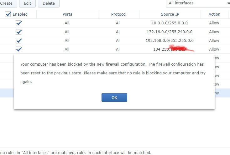

@FenrirJe personnalise mon firewall depuis internet via un VPN (le NAS est le client), et bim voila ce qui arrive lorsque je souhaite sauver avec la regle 4, reject all, la derniere. J'arrive de l'exterieur depuis une IP de bouygues telecom donc mon filtrage sur les ports 5000 et 5001 limites a la france ne doit pas poser de soucis. A votre avis d'ou cela peut il provenir ?

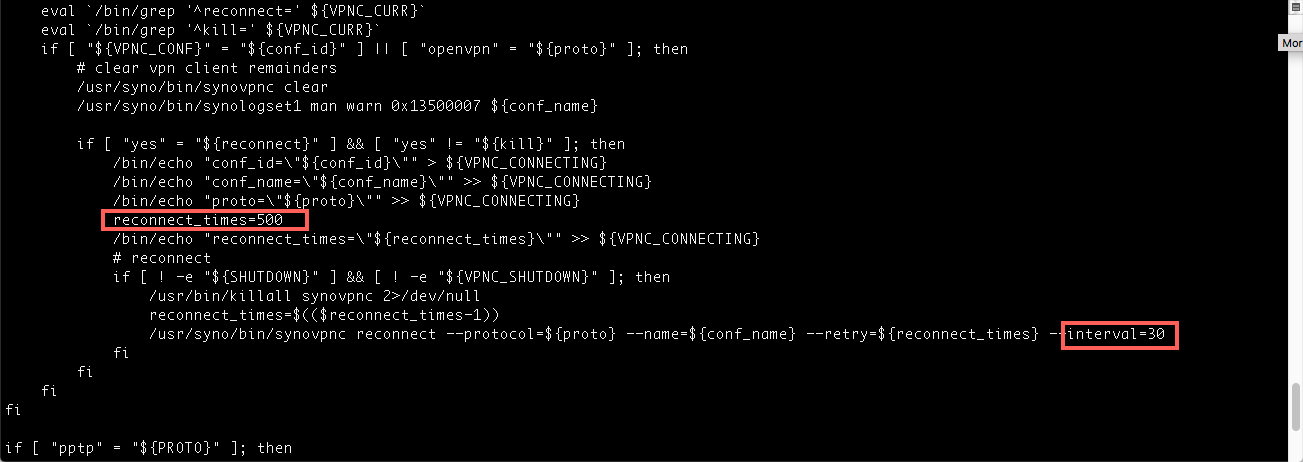

merci. Je met en pause le point car il semble que l'on puisse éditer le script par defaut de relance d'un VPN qui par design est limite dans le nombre de fois. Je cite: 'it is possible to change the parameter of the reconnect time. The original design is the VPN will be reconnected 10 times every 30 seconds.(10 * 30 = 300sec = 5min) Run the vi command and change the parameter as below. 1. vi /usr/syno/etc.defaults/synovpnclient/scripts/ip-down 2. find the reconnect_times and change it to 9999 or larger.' Maintenant j'ai mis 500 fois a 30 secondes d' intervalle (donc pendant 4.16 heures. on verra bien 🙂 -
