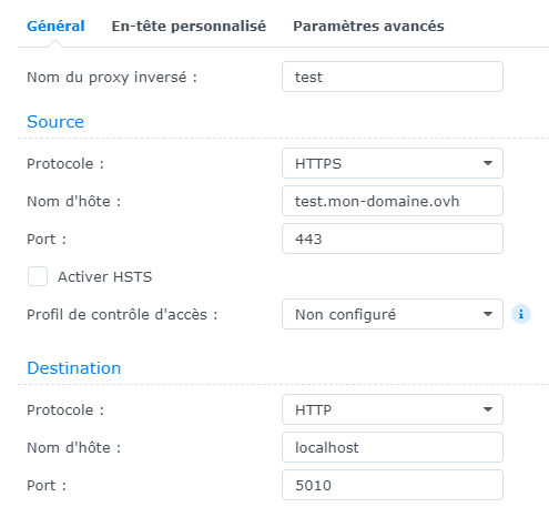

Re-bonjour, J'ai bien réussi à rediriger mon nom de domaine sur le NAS. MERCI !! Lorsque je tape mon-domaine.ovh j'arrive sur la page de connexion du NAS mais ce n'est pas se que je souhaite : J'aimerai arriver sur un site perso (dans le "web/portail" par exemple). Second problème, lorsque je veux accéder à photos.mon-domaine.ovh, je n'ai aucun retour et ça cherche en continu alors que localhost:45001 fonctionne correctement. Et dernier problème: lorsque je tente d'accéder à une page perso de test, j'ai cette page qui apparait: Je n'arrive pas à faire le lien entre test.mon-domaine.ovh et https://test:50009/ (créer dans web station et qui fonctionne correctement) Encore merci pour ton aide !! -

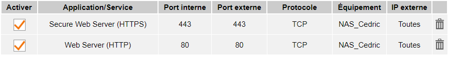

Bonjour, Je rencontre actuellement quelques problèmes pour rendre des applications et sites visibles sur internet et j'ai besoin de votre aide malgré les différents tutos. Voici où j'en suis: Dans OVH ZoneDNS J'ai modifié le nom de domaine de type A vers mon IP actuelle. J'ai créé plusieurs CNAME pour les sous-domaines. DynHost Etant chez Orange fibre, j'ai une IP dynamique. J'ai donc créer un identifiant pour *.mon-domaine.ovh Puis j'ai ajouté un DynHost pour chaque sous-domaine pointant vers mon IP actuelle. Question: Pourquoi avoir besoin de créer des CNAME dans ZondeDNS poitant vers le nom de domaine qui pointe lui vers vers mon IP, alors que je refais la même chose dans DynHost ? Dans la LiveBox Dans la section Réseau/NatPat j'ai ouvert les ports 80 et 443 et je les ai redirigés vers les même port du NAS Dans le NAS Accès externe / DDNS J'ai ajouté un sous domaine créé précédement dans OVH avec les identifiants DynHost et pointant vers l'IP wan actuelle. Par contre je ne peux ajouter qu'un seul sous-domaine et je ne peux pas ajouter juste le nom de domaine. Web Station J'ai créé un hôte virtuel sur le port 80/443 qui pointe vers un répertoire contenant un fichier .html de test. La page est accessible en local : https://test/ (je précise que le https est barré et en rouge. Portail de connexion / DSM J'ai ajouté mon nom de domaine dans "Domaine personnalisé" Portail de connexion / Avancé / Proxy inversé J'ai ajouté un proxy inversé mais pour la destination je dois indiquer un port. Comment indiquer le que le port 5009 doit pointer vers l'hôte virtuel que je viens de créer ? Donc voila où j'en suis. J'espère que vous pourrez me débloquer. Je vous remercie par avance. -
