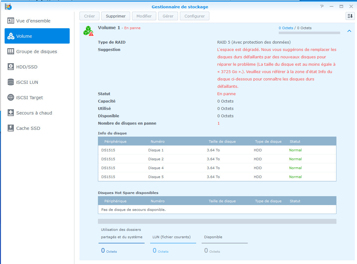

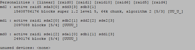

  2. Tout d'abord un grand merci à Einsteinium pour le temps passé avec moi ce matin afin de me sortir du pétrin. Malheuresement il doit y aller et à une vie aussi donc il passe la main : si quelqu'un qui passe par là à une idée, je me rendrai disponible selon ses disponibilités pour opérer le syno. Pour faire un état de la situation : [ 2148.531098] md: bind<sdb3> [ 2148.534308] md: bind<sdd3> [ 2148.537573] md: bind<sde3> [ 2148.540816] md: bind<sda3> [ 2148.544937] md/raid:md2: device sda3 operational as raid disk 0 [ 2148.551576] md/raid:md2: device sde3 operational as raid disk 4 [ 2148.558202] md/raid:md2: device sdd3 operational as raid disk 3 [ 2148.564817] md/raid:md2: device sdb3 operational as raid disk 1 [ 2148.572419] md/raid:md2: allocated 5404kB [ 2148.576988] md/raid:md2: raid level 5 active with 4 out of 5 devices, algorithm 2 [ 2148.585374] RAID conf printout: [ 2148.585377] --- level:5 rd:5 wd:4 [ 2148.585380] disk 0, o:1, dev:sda3 [ 2148.585383] disk 1, o:1, dev:sdb3 [ 2148.585385] disk 3, o:1, dev:sdd3 [ 2148.585388] disk 4, o:1, dev:sde3 [ 2148.585432] md2: detected capacity change from 0 to 15983397044224 [ 2148.592853] md2: unknown partition table [ 2425.381315] EXT4-fs (md2): ext4_check_descriptors: Checksum for group 2000 failed (49841!=41086) [ 2425.391148] EXT4-fs (md2): group descriptors corrupted! En savoir plus sur http://www.nas-forum.com/forum/messenger/11540/#MBTkgjGV6ZMxkgx3.99 Merci à vous et bravo pour l'esprit d'équipe et d'entraide sur ce forum.

  4. Bon il y a encore un peu d'espoir alors. J'ai passé les disques au Seatools et Test Smart long, résultat : - Le HD3 est mort sur les 2 tests - Le HD5 est à 100% au Seatools et fini le test long sans valeurs incorrectes. Le HD5 (ST4000VN008-2DR166) est un disque qui a quelques semaines que j'avais préparé et testé avant de le rajouter au NAS, il ne devrait pas poser de problème. Tu veux que je reposte d'autres infos pour que ça te donne des indices Einsteinium ? Merci.
  5. Merci Einsteinum pour ton aide. Concernant les sauvegardes, elles n'étaient pas automatisées, c'est mon erreur ; elles n'étaient surtout pas à jour par manque de temps et c'est là qu'on ne m'y reprendra pas, tu as raison. Concernant la sécurité, je suis d'accord j'aurais du mal à le laisser chez un Pro. Après à Synology c'est je tenterai presque en me rassurant et me disant que la main sera prise de l'étranger par un employé ultra surveillé surtout qu'à Taiwan on est un peu plus sérieux que nous dans ce domaine. Apres c'est sûr que si ils sous-traitent en Inde avec un dev sous payé qui se fabrique ses primes en piquant des numéros de CB ou en vendant des identités qu'ils récupère sur les Nas, ça le fera moins. J'ai suivi un tuto pour ta commande et ça me donne ceci : " Merci.

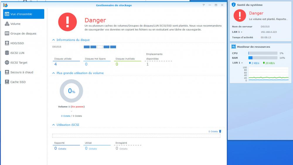

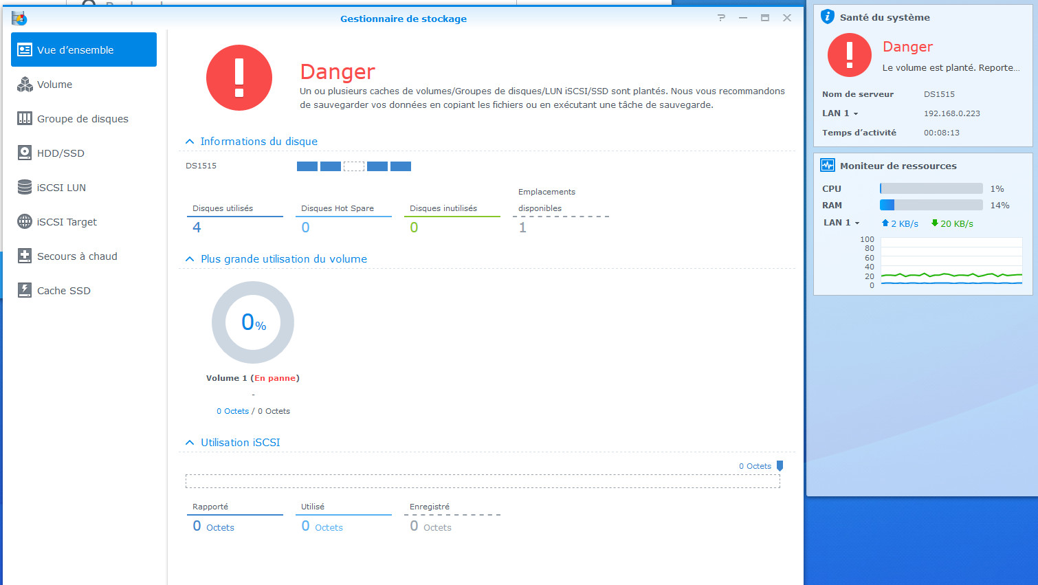

  8. Bonjour messieurs. Je viens vers vous car étant utilisateur de NAS Synology depuis un peu plus d'une décennie, j'ai eu une confiance aveugle dans ces produits. J'ai actuellement un DS216/DS409+/DS1515+, c'est le 1515 qui me pose problème. Le peu d'expérience que j'ai emmagasinée à travers les différents modèles 2/4/5 baies que j'ai acquis et installé dans mon entourage me fait dire que ma grappe n'est peut être pas définitivement perdue et qu'un des specialiste du forum va peut etre me donner une ligne de commande magique qui me permettrait de récupérer mes données. Je m'explique, voici les données de mon journal retrouvées hier : - Dans la matinée HD3 "dépasse la température" - " DS1515 s'est arrête en raison de surchauffe du disque " - " le volume 1 (ici un raid 5 de 5Hds Seagate NAS de 4To) est passé en mode dégradé [4/5] " Quelques heures après je rentre chez moi et re connecte le NAS en regardant vite le journal pour comprendre si il s'était éteint suite à un problème ou si le problème venait de l'onduleur. Je vois directement que le HD3 a un problème, je l'extrait et redémarre le NAS. DSM m'affiche à ce moment là un bouton "réparer", je clique. Ensuite j'obtiens ce message : - " Le volume 1 sur DS1515 a planté ". C'est là que votre vie bascule, que la moitié de votre vie défile devant vos yeux en quelques secondes, que vous revivez votre premier entretien d'embauche, la naissance de votre premier enfant, bref votre vie s'effondre, 15To de données disparue c'est un peu comme se retrouver orphelin. J'ai donc repris un peu de force cette nuit grâce à une bonne bouteille de rhum et ce matin j'ai remarqué (grâce à Seatools) que le HD3 était HS, que le HD5 était valide à 100% mais le Nas ne m'a pas proposé de solution pour réparer le volume, pourtant des données sont encore présentes et visibles sur le HD5. Si quelqu'un à une idée sur le forum, je suis preneur. La Hotline LDLC (toujours en top en 2018) n'a pas pu isoler la solution, ils penchent plus pour un problème de disque que pour un problème de Nas, mais je ne pense pas que 2 Hds soit tombé en panne le même jour, surtout qu'il y en a un de 2015 et l'autre de 2016. La Hotline Synology est à Taiwan et ils viennent de changer de numéro, je n'ai même pas compris leur nouveau numéro, de toute façon c'est mort pour moi de ce coté car je ne suis pas bilingue. Ce qui me pose problème c'est que le HD5 n'est pas cassé, c'est donc juste le HD3 qui est défaillant et logiquement la grappe RAID5 est vivante mais il faudrait la réanimer, je pense à recréer l'index en quelque sorte mais je n'ai pas les connaissances suffisantes en matière de raid pour aller plus loin. Vous êtes donc mon seul espoir, je vais allumer un cierge en attendant de voir si quelqu'un a une idée qui pourrait me remettre sur la bonne voie. Merci d'avance, surtout d'avoir lu un tel pavé, j'ai toujours du mal à faire court.
