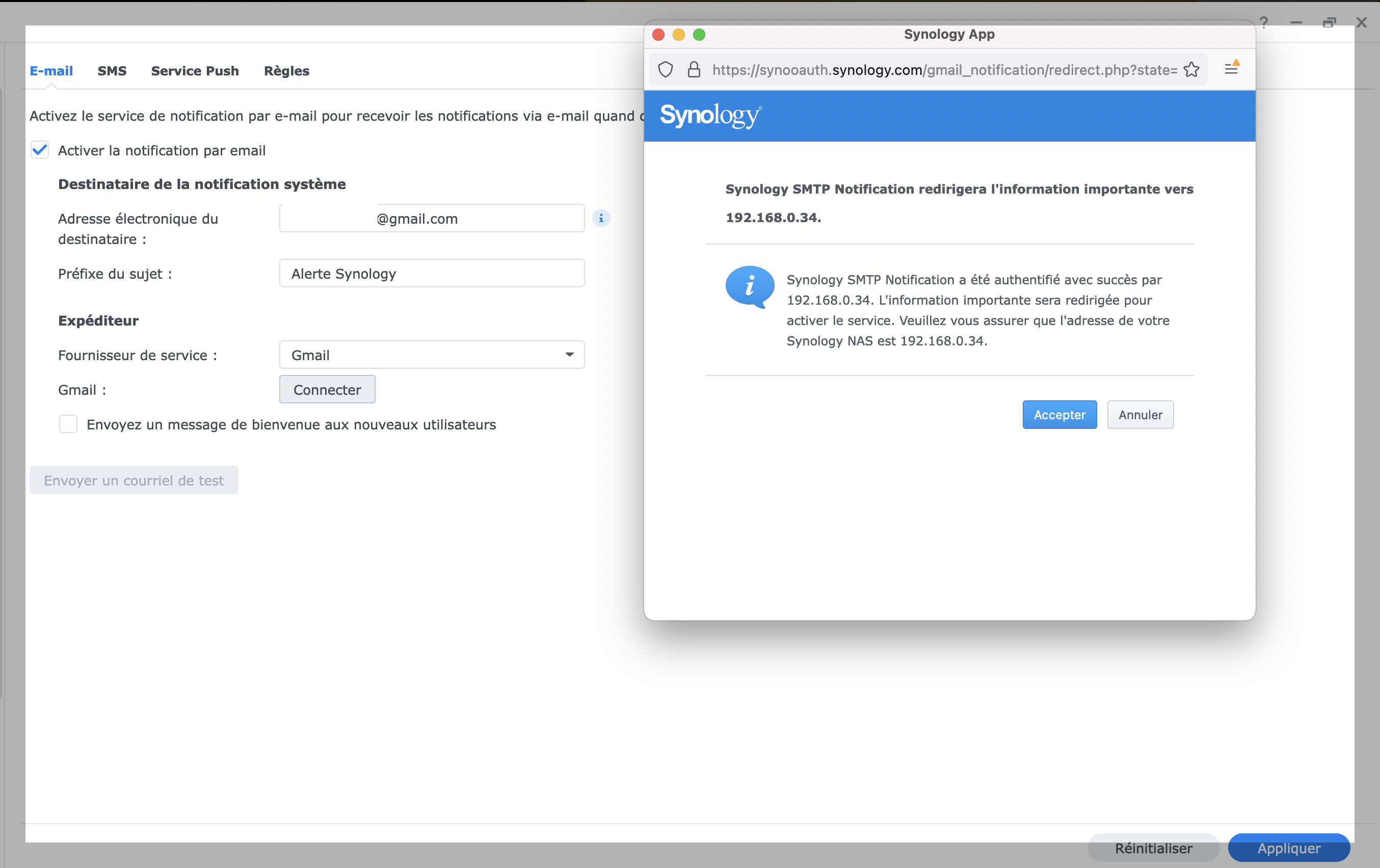

[Résolu] Notification par email impossible
Zouille a répondu à un(e) sujet de Zouille dans Installation, Démarrage et Configuration
salut et merci, en fait je viens de comprendre, c'est à cause le l'Update 3 de la version 7.1-42661 de DSM La Version: 7.1-42661 Update 4 corrige ce prob Fixed an issue where after restarting DSM, certain packages might fail to function properly if users had installed Synology High Availability. Fixed an issue where users might not be able to sign in to their Gmail account when configuring the sender at Control Panel > Notification > Email. Mise à jour effectuée, problème corrigé MERCI -

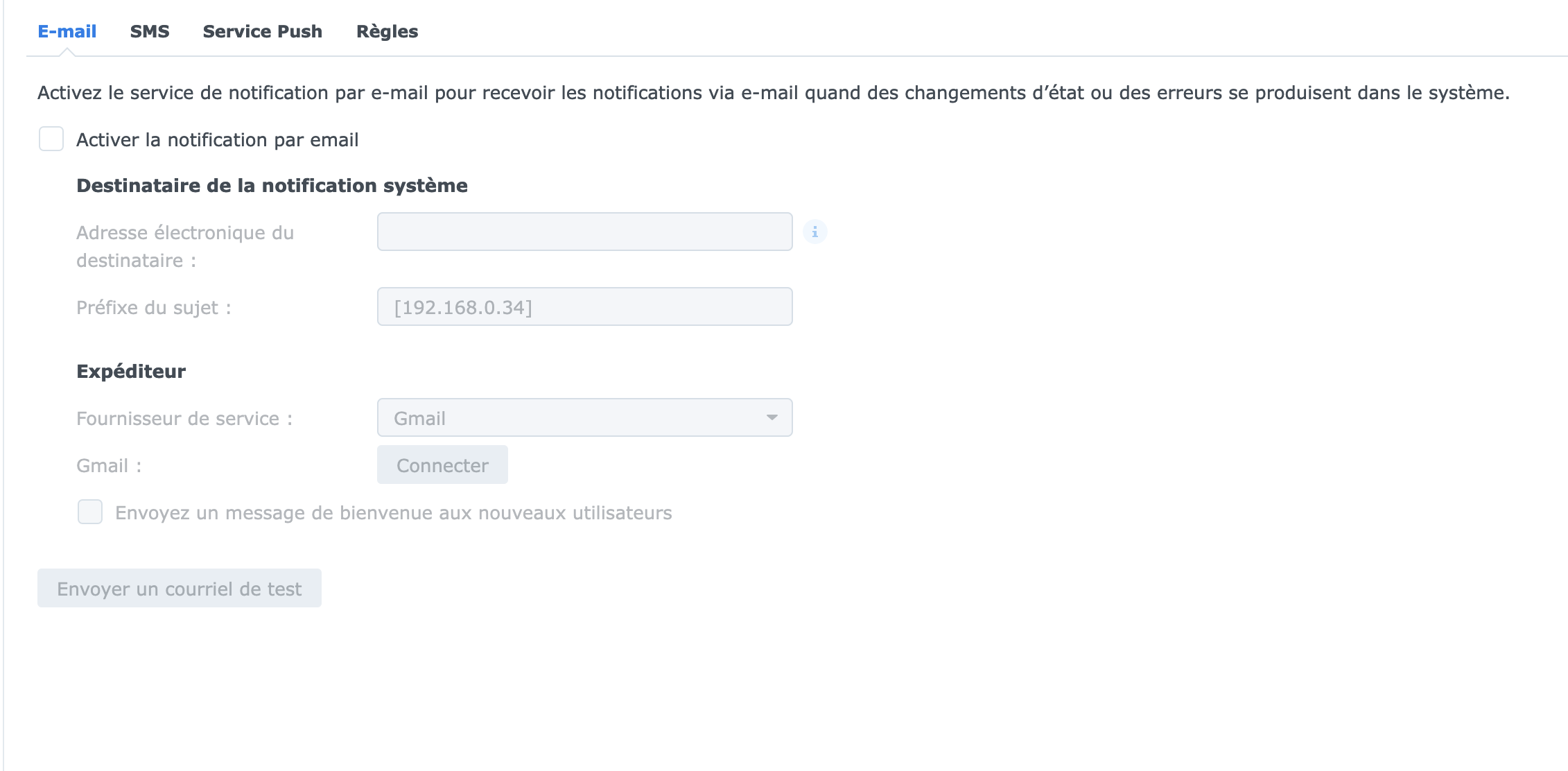

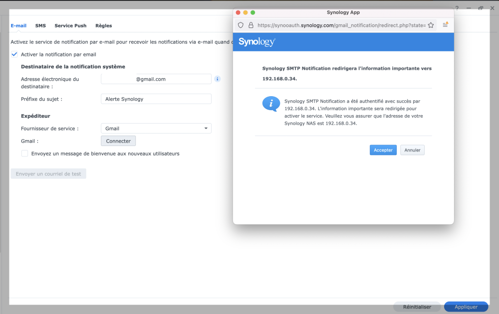

impossible d'essayer, des que je fais "Accepter", tous les champs se vide, et le bouton "Test" est grisé -
Zouille a posté un sujet dans Installation, Démarrage et Configuration
Bonjour, Ayant vu que c'était compliqué d’être notifié par SMS j'ai activé la notification par email mais une fois que je remplie tous les champs et que synology est couplé à on adresse Gmail, je valide mais tous les champs deviennent vide et grisé et la notification est désactivée a nouveau Que faire ? merci -
