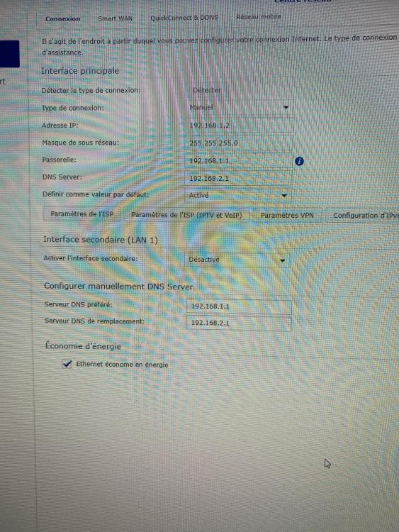

  2. En ajoutant l’ip la box à la place de celle de mon routeur (je veux me servir du DNS de mon routeur), ça fonctionne… du coup je n’ai pas bien compris pourquoi @maxou56 🤔 (et surtout Merci !!! 😉) En effet, je vois que c’était les infos de connexion du modem au réseau internet. Du coup ça paraît logique 🙂 merci… vraiment… ça semble marcher en changeant le DNS préféré par celui du routeur. J’ai bien les bonnes ip distribuées par mon routeur.

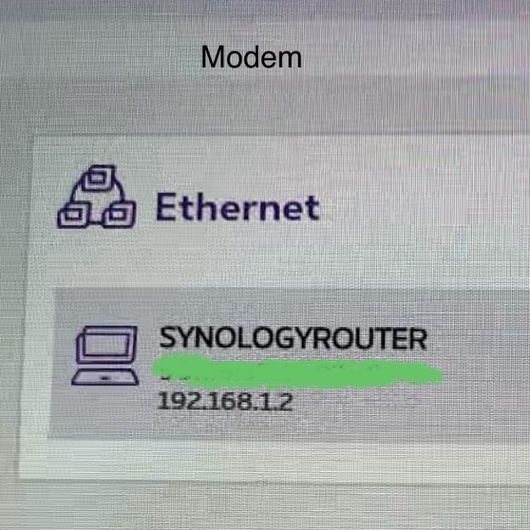

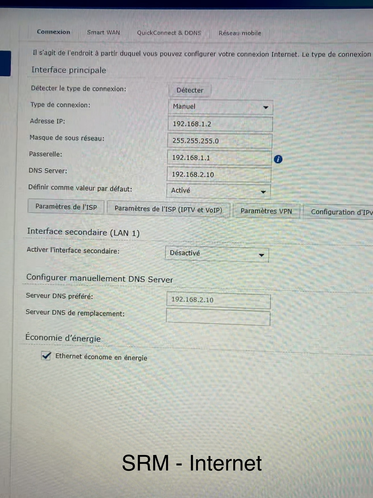

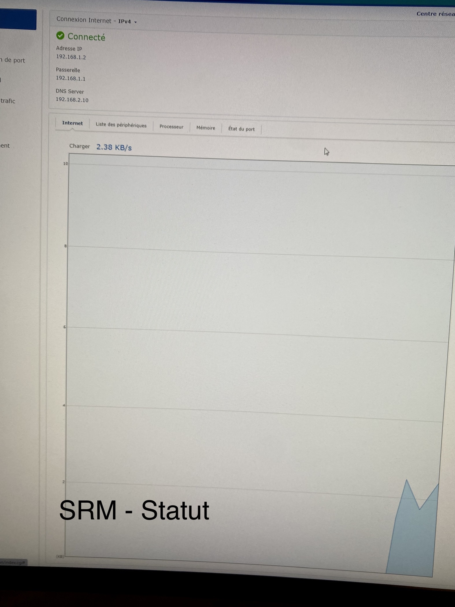

  4. Hello @oracle7 tout semble plus ou moins ok, sauf que je n’ai pas d’accès internet… Sur le modem : dans SRM : Où ai-je merdé ? désolé pour les photos depuis mon smartphone… je n’ai plus que cet accès internet 😉 PS : j’ai changé l’adresse du serveur DNS préféré en 192.168.2.1 pour que le routeur donne lui même les ip. Les bonnes ip sont distribuées, mais pas d’internet. Problème de passerelle ?
