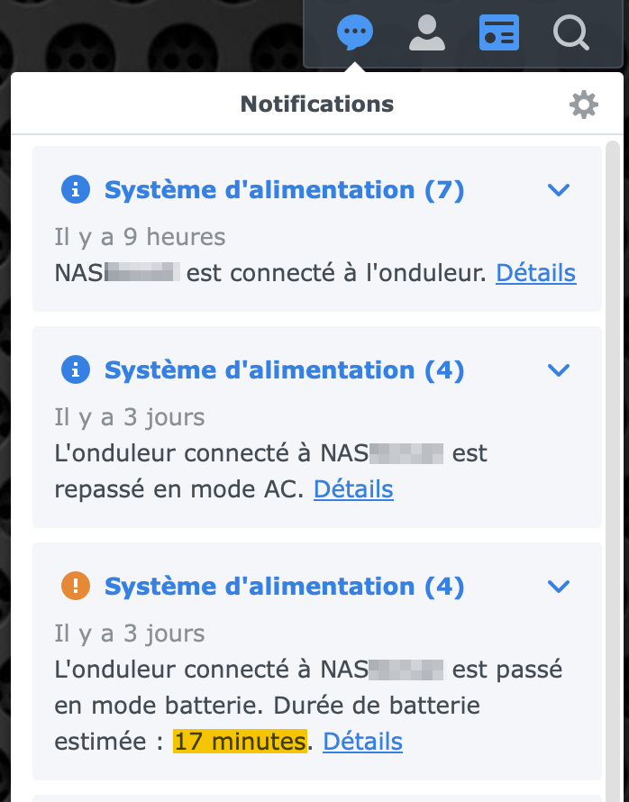

Arret inapproprié sur onduleur
LomKaVuLours a répondu à un(e) sujet de Detect dans Installation, Démarrage et Configuration
Autre astuce pour vérifier l'état de ta batterie (ou de ton onduleur dans l'hypothèse où celui-ci soit défectueux) : Dans tes notifications vérifie ce qu'il en est en cas de coupure de secteur ; en toute logique il devrait t'indiquer la durée de fonctionnement estimée sous batterie (assez courte dans mon cas car mon onduleur prend en charge trois Syno en mode "Serveur Onduleur Synology") : -

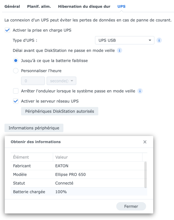

+ 1 Panneau de configuration -> Matériel et alimentation -> UPS -> Informations périphérique Cela te donnera l'état de chargement de la batterie. -
