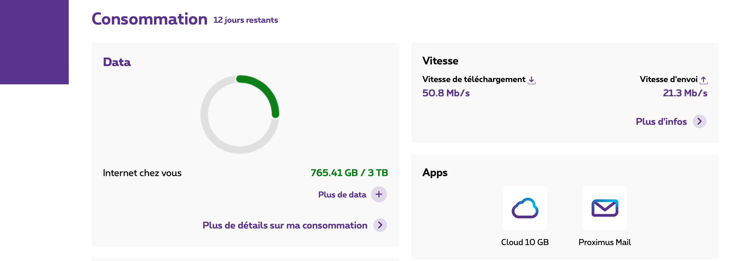

euhhhh la quoi? ici en belgique on connait pas 😅 Voici le tableau de bord de ma connexion Maintenant je n'ai jamais eut de soucis de réseaux depuis que j'ai ajouté le routeur TPlink derrière mon modem Proximus, j'ai 57 clients qui y sont connectés (filaire et wifi) comme Jeedom et sa domotique, Alexa, 7 google, 1 Irobot, 7 caméras, PS5. J'ai aussi des dévolo magic dans 4 pièces Je regarde aussi Netflix, Prime Vidéo ... Maintenant je sais que tout ne fonctionne pas en même temps mais pour une petite connexion je trouve que ca tourne assez bien -
