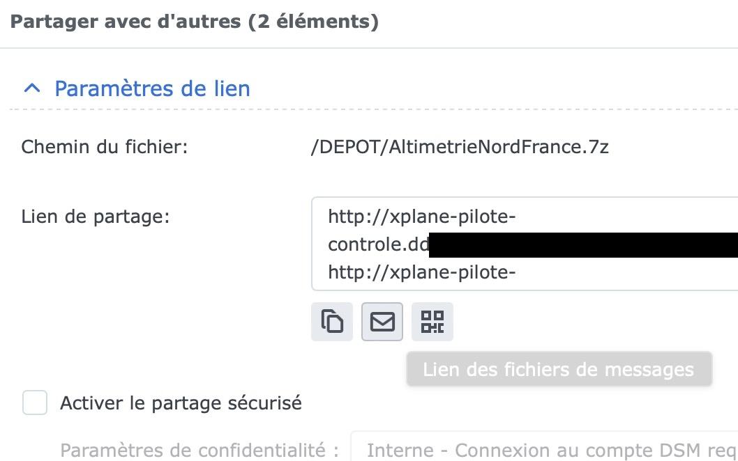

  8. Merci pour votre aide. réponse le lien je le copie dans File station lien partagé le colle dans la fenêtre url soit de Safari ou de Firefox. Comme non sachant il faut intégrer que je ne comprends rien aux termes techniques que vous utilisez ni dans les rubriques et champs ou je dois intervenir. Ce que je comprend c'est : tu vas au panneau de configuration rubrique accès externe. Tu cliques sur l'onglet avancé dans le champs nom hôte tu saisis le nom de ton serveur ou un autre nom dans le champs DSM HTTP tu saisis 80 ( pour infos c'est ce que je viens de faire) dans le champs HTTPS tu saisis 443 ( pour infos c'est ce que je viens de faire) pour le pare-feu du Synology tu fais..... 'c'est déjà fait ensuite tu vas dans ta boxe routeur Tu te connecte en mode admin Rubrique Réseau Onglet NAT Pat pour information maintenant cela fonctionne.avec les réglages modifiée comme suit Dans la liste des services tu sélectionnes Secure Web server (HTTPS)( pour information comme le montre l'image j'ai sélectionné Nouveau et donné le nom Synology cela doit être une première erreur) dans le second champs "port interne " tu saisi le numéro du port qui se trouve dans panneau de configuration/Portail de connexion)Service Web/champs Port DSM (HTTPS) dans le troisième champs "port externe " tu saisis le numéro du port 443 qui se trouve dans panneau de configuration/Portail de connexion)Accès externe/onglet Avancé champs DSM (HTTPS) ( Pour Thierry94 c'est ici que je ne dois pas mettre 443? dans ce cas cela ne fonctionne de nouveau pas) tu sélectionnes TCP dans le menu des appareils ton serveur synology ( soit par le nom que tu auras affecté en IP fixe local , soit avec le numéro ip interne 192.... La j'aurais compris du premier coup. Pour revenir au sujet maintenant cela fonctionne avec toutes les modifications que je viens de signaler. 2 erreurs corrigée: Sélectionner : Secure Web server (HTTPS) et pas créer un nouveau champs "port externe " j'avais utilisé le même numéro que le port interne si Thierry93 confirme que je peux laisser cette configuration le numéro du port 443 q/ panneau de configuration/Portail de connexion)Accès externe/onglet Avancé champs DSM (HTTPS) le problème est résolu Sinon il faut encore chercher quoi et ou modifier. en attendant merci à vous tous.
  9. Merci pour la réponse Dans les champs des copies d'écran ci-dessus j'ai testé avec le numéro 443 ( y compris à l'endroit ou il y avait par défaut les numéros 5000 et les 5001) Or selon les différents tuto par ici pour des raisons de sécurité il est proposé de modifier le 5000 et le 5001 par un autre numéro. C'est ce que j'ai fait pour l'exemple actuel c'est le 1234 J'ai testé le numéro 443 à la place du 1234, Le problème du 443, ce numéro deviendra aussi celui de toutes mes autres services utilisent ce numéro . De plus même en mettant à tous ces endroit le numéro 443 le lien généré de partage chez moi intègre le numéro 443 Effectivement nous ne parlons pas de la même chose en utilisant le numéro 443 à cet endroit port 443 (panneau de conf/accès externe/avancé), cela donne https://XplanePiloteControle.synology.me/sharing/Sp4OWJ4iP A ce stade vous avez tous raison. mais une fois que l'on colle cette adresse dans la fenêtre URL du navigateur automatiquement le numéro du port y figure https://xplanepilotecontrole.synology.me:1234/sharing/Sp4OWJ4iP
  10. Désolé A mon avis nous ne parlons pas de la même chose. Toujours cette question de compréhension entre le sachant qui sait de quoi il parle et le non sachant (moi) qui ignore de quoi parle le sachant. Recommençant à la base pour clarifier le malentendu. Je souhaite lorsque le membre clique sur le lien pour télécharger un fichier au ledit lien il ne puisse pas voir le numéro du port généré automatiquement dans file station lien partagé. or le lien est généré sous cette forme pour mémoire https://xplanepilotecontrole.synology.me:1234/sharing/xa2eC0ryE dans toutes les interfaces ci-dessus que je mette 1344, ou 1234, ou 443 mon problème reste le même. File station, lien de partage génère le lien avec le numéro de port. Si j'utilise 443 j'aurais ceci comme lien https://xplanepilotecontrole.synology.me:443/sharing/xa2eC0ryE Or je souhaite que le lien public n'intègre pas ce numéro de port quel que soit le numéro utilisé le lien ressemble à ceci https://xplanepilotecontrole.synology.me/sharing/xa2eC0ryE La question était ci dessus qu'est ce que je fais Les copies d'écran de mon post ci -dessus pour montrer ou je suis intervenu et à quel niveau ( j'avais aussi utilisé 443 à tous ces endroits sans plus de succès). Ce qui est certain c'es qu'en ayant réalisé toutes ces modifications à ces endroits mon problème reste. La conclusion est donc logique Dans toutes ces rubriques ou je suis intervenu, il semblerait que je ne suis pas aux bons endroits et aux bonne rubriques Question : pour avoir un lien généré par File station sans le numéro de port, ou dans panneau de configuration il faut intervenir ?
