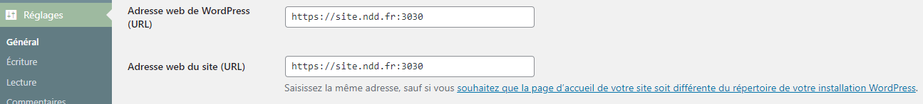

  9. Bonjour, J'ai un problème dont je ne trouve absolument pas la cause avec une redirection vers un site WordPress derrière le reverse proxy swag En me connectant sur : https://site.ndd.fr Aucun soucis , en me connectant en http://site.ndd.fr Aucun soucis Mais dès que j'essaye de me connecter sur la partie admin L'url de mon site se transforme comme ceci : https://site.ndd.fr:3030/wp-admin/ Si je modifie mon URL en https://site.ndd.fr/wp-admin la ça fonctionne. C'est la redirection http vers https qui ne se fait pas correctement mais uniquement pour la partie wp-admin Sur mon DSM le port HTTP est le 3030, le port HTTPS est le 3545 , je n'ai pas activé HSTS Mon fichier conf sur le reverse proxy SWAG est comme ceci : server { listen 443 ssl http2; listen [::]:443 ssl http2; server_name site.ndd.fr; include /config/nginx/ssl.conf; client_max_body_size 0; location / { include /config/nginx/proxy.conf; set $upstream_app 192.168.1.200; set $upstream_port 3030; set $upstream_proto http; proxy_pass $upstream_proto://$upstream_app:$upstream_port; } } Je n'arrive pas du tout à trouver ce qui cloche ? Edit 26/07/2024 j'ai finalement trouvé d'ou venez le problème il faut savoir que le fonctionnement de Wordpress est un peu particulier : Dans mon cas , j'avais personnaliser la configuration des ports dans mon site Wordpress et c'est pour cela que ça ne fonctionner pas correctement derrière le reverse proxy. Il y a 3 solutions pour corriger le problème soit on peut se connecter à l'interface d'administation de Wordpress et dans ce cas il faut corriger l'adresse du site comme la capture d'écran ci dessous Ou si on y a plus accès à cause de la redirection du reverse proxy qui nous bloque il faut editer le fichier wp-config.php qui est situé à la racine du site et ajouter ces 2 directives : define('WP_HOME', 'https://site.ndd.fr'); define('WP_SITEURL', 'https://site.ndd.fr'); 3 ème solution si on accès à la base de données via par exemple phpmyadmin il faut modifier dans la table options les variables : siteurl et home

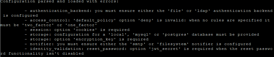

  10. J'ai un soucis avec la configuration d'Authelia, je n'arrive pas à trouver la cause de mon erreur Mon container ne démarre pas j'ai l'impression qu'il ne veut pas lire le fichier de configuration Je lance cette commande pour analyser ma configuration mais systématiquement j'ai des erreurs alors que j'ai bien renseigné les variables dans le fichier configuration.yml d'authelia docker run authelia/authelia:latest authelia config validate --config /config Edit : J'ai finalement compris ce qu'il se passait il y avais des erreurs d'indentation dans mon fichier de config yml j'ai mis du temps à comprendre, je ne suis pas à l'aise avec ce genre de fichier.
