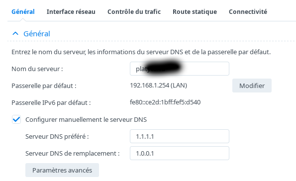

Hello, J'ai fait une réinitialisation soft. Tout fonctionne très bien et je n'ai rien perdu. FAI = RedBySfr. CGNAT = oui et pourtant tout fonctionne bien. Coté box tout va bien. Merci à tous pour votre aide. Vous êtes super.😃

@PiwiLAbruti Je ne suis pas certain d'avoir compris. Dans Réseau Général, la passerelle par défaut est 192.168.1.254 et dans Interface réseau l'adresse IP est 192.168.1.92. L'adresse IP du LAN n'est pas la même que la passerelle par défaut. C'est de cela que tu parles ? Je te remets les photos.

J'ai décoché la case Configurer manuellement le serveur DNS. Faut-il redémarrer le Nas ? J'ai mis à jour le serveur, mais même message d'erreur. Est-ce les photos du réseau en haut, vous ont aider ? C'est juste ce qu'il y a dedans ? Je suis pour le libre (Linux sur mes pc, etc.) c'est pour cela que j'ai mis CloudFlare. J'avais essayé ceux de google, même problème.

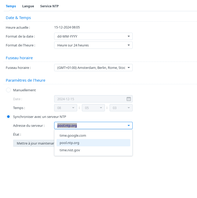

Si si, j'ai répondu pour la mise à jour. À la deuxième partie de ma réponse. Ne l'avez-vous pas vu ? Dans mon premier message j'écris aussi que j'ai essayé tous les serveurs NTP sans succès.

@Mic13710 merci, je n'avais vu que l'on pouvait écrire à l’intérieur. À chaque fois il y avait un des choix sélectionnés. J'ai mis une IP, mais même message d’erreur. Donc, je ne suis pas connecté et je ne sais pas où est l'erreur.

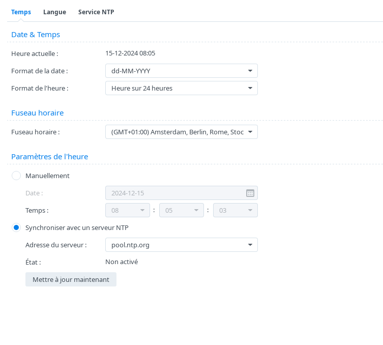

@PiwiLabruti, Je ne vois pas où je peux entrer manuellement un adresse NTP. J'avais déjà vu cette piste. Voici ce que j'ai, à voir dans les photos. La mise à jour ne fonctionne pas. Effectivement, il me dit de vérifier ma connexion internet. En photo, je te mets ce qu'il y a dans Réseau. J'ai un peu flouté du texte. Merci pour ton aide.

Bonjour, Depuis quelques jours, le serveur NTP ne fonctionne plus. J'ai trois choix : time.google.com ; time.google.com ; time.google.com. Aucun ne fonctionne. Le message est joint. DSM : 7.2.2.72806 update 2 Lorsque je tente de mettre à jour le DSM, j'ai un message d'erreur : « La connexion a échoué. Veuillez vérifier votre connexion internet. » Je pense que m'a connexion est ok. J'ai mis des DNS libre : 1.1.1.1 et 1.0.0.1. J'avais aussi essayé ceux de google sans succès. Merci pour votre aide.
