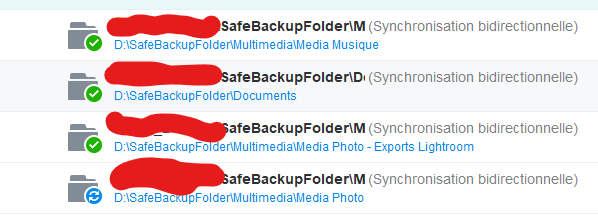

Bonjour, J'ai mis en place des taches de synchro entre mon PC et le NAS (Synology 923+), via synology drive client. Une d'entre elles (pour un dossier photo - 850 Go environ), reste avec l'icone "en cours" bleue, apparaissant habituellement quand des fichiers transitent. Le fait est que tous les fichiers et dossiers sont bien copiés et rien ne semble expliquer cette icone: J'ai supprimé cette tache puis je l'ai créée à nouveau, sans amélioration. Des idées selon vous ?

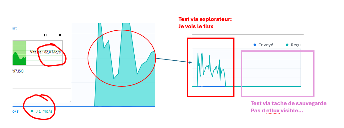

Artiste_Italien a répondu à un(e) sujet de Artiste_Italien dans Sauvegarde, Synchronisation et SécuritéMerci du retour. J'ai ouvert un ticket, pas évident de bien tout cerner les vérifications demandées. Une de ces vérifications est à ma portée et fonctionne: tester un transfert fia FTP. Ce transfert est bien visualisé dans le moniteur... J'ai relancé une copie de sauvegarde depuis synology drive, manuelle, aucune visu du flux sous le moniteur... C'est insensé...

Artiste_Italien a répondu à un(e) sujet de Artiste_Italien dans Sauvegarde, Synchronisation et SécuritéJ'ai testé depuis l'explorateur, j'observe bien le flux: Puis j'ai lancé une tache de sauvegarde (continu), le journal m'indique un temps de copie comparable à celui fait par copié/collé depuis windows. Par contre, d'un point de vue "flux" sur le NAS...encéphalogramme plat:

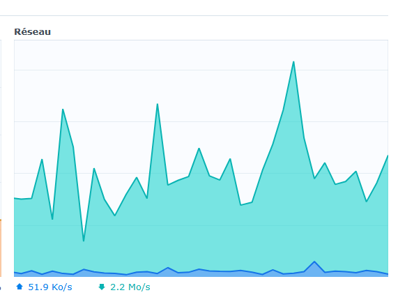

Bonjour, Je suis surpris par "l'apparente" lenteur d'une tache de synchro, à maxi 2 ou 3Mo/sec. (tâche via synology drive client) Je dis bien "apparente" car je ne sais pas trop comment la qualifier, je m'explique: Une tache de sauvegarde (87Go de photos de 20Mo/photo) que je lance depuis Synology Drive: Pas de flux au dessus de 150Ko/sec observé en entrée du NAS. Surprenant. Dans les faits, à la fin de cette tache, grace au journal, ce test donne 87Go transférés en 20min, soit 70Mo/sec de moyenne. Rien d'anormal. Si je "copie/colle" via l'explorateur windows depuis mon DD vers le NAS, j'observe un débit instantané de100/120Mo/s, c'est à dire quasi le max de la capacité du switch 1go). J'observe d'ailleurs en live ce flux sur le NAS...alors que quand une tache de sauvegarde s'éxecute via Synology Drice client, pas de débit observé en entrée du NAS... Bizarre Revenons à la tache de synchro, ci-dessous un Screenshot illustrant le débit d'entrée du NAS : Est-ce "normal" ? Qu-est ce qui pourrait expliquer cette vitesse ? D'avance, merci.

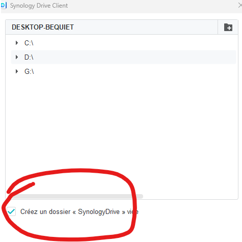

Bonjour, C'était en réalité bien plus simple... de l'ordre du pré-débutant... Quand on ne connait pas ... pas évident non plus que d'imaginer l'effet 🙂 En fait, à la création de la tache, quand on choisi dans l'arborescence, le dossier du PC à synchroniser, une case avec "créer un dossier..." est cochée: En la décochant tout se passe bien et la synchro se fait partir du folder choisi. En la décochant, je ne comprends pas trop le fonctionnement. Voilà voilà.
