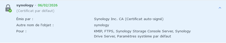

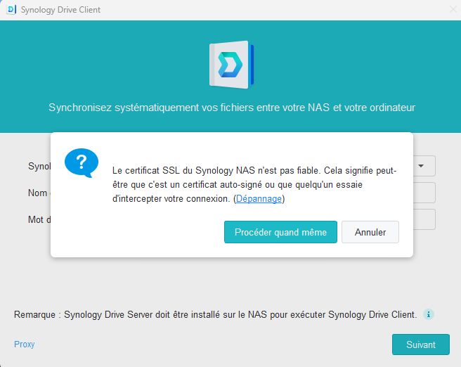

  6. Merci pour cette confirmation. Malheureusement, toujours la même réponse quand je lance Synology Drive Client. A noter qu'au lancement de Synology Drive Client, j'ai une alerte concernant le certificat SSL. Je choisis "Procéder quand même". Je joins une copie d'écran du certificat actuel.

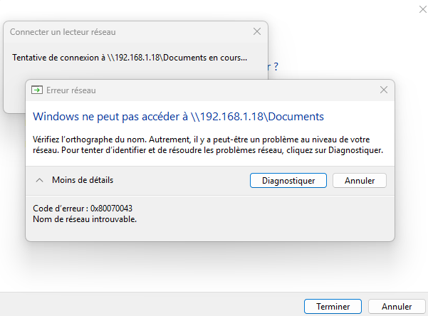

  9. Merci à tous pour vos suggestions. Mic13710, j'ai fait vos suggestions : identifiant simple, 4 lettres, mots de passe un peu complexe, mais que des chiffres et des lettres. Seule concession, j'ai mis une majuscule en première lettre de mes dossiers partagés, et sans accentuation. Dans l'explorateur, je retrouve bien mes dossiers partagés + home et homes. Malheureusement, la tentative de création d'un lecteur réseau n'a pas marché (cf. copie d'écran). Dans votre réponse, Mic13710, vous utilisez \\192.168.1.18\. J'ai fait de même, mais pourquoi 18 ? Jeremik, je confirme que je ne suis qu'en réseau local, suite aux conseils de Mic13710. Et Piwil_Abruti, je suis reparti à 0, avec une réinitialisation du système. Lors de la première tentative, j'avais essayé sans doute un peu n'importe quoi ... Je vous redis à tous que je suis débutant, que je sais que le réseau est un métier et je vous remercie pour votre implication.

  11. Encore merci à Mic13710 pour l'info sur ce tuto et à .Shad. pour l'avoir réalisé. Je l'ai appliqué point par point, après avoir fait un reset mode 2 du NAS. J'ai recréé l'administrateur et un utilisateur (les dossiers partagés étaient restés présents). Je bute sur le même problème : au démarrage de Synology Drive Client, une fois adresse du NAS, nom d'utilisateur du NAS et mot de passe du NAS renseignés, le message "Nom d'utilisateur/mot de passe non valide ou privilège utilisateur insuffisant" s'affiche. Je vous remercie pour votre aide future.
