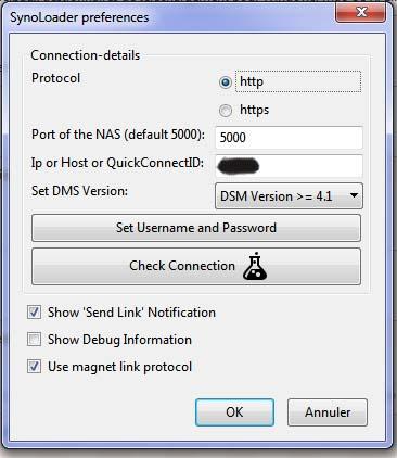

j'ai tout installé comme il faut (du moins je pense) mais je bloque sur l'installation de synoloader sous firefox.
je règle les options comme ca:
Sans_titre-1.thumb.jpg.f83abc971116669f2
Et pourtant, quand je clic sur check, ca ne fonctionne pas...
J'ai essayé avec l'IP du NAS et mon quick connect ID, ca ne marche pas.
le username et mdp sont bien remplis, c'est bien ceux d'un utilisateur syno que j'ai créé avec les droits sur les appli (download manager) et dossiers?
Si vous avez une piste....

non j'ai essayé ca ne focntionne pas :(
sous Chrome avec les même réglage aucun soucis :(

trouvé:)
mon ip était bloqué sous autoblock dans les réglages de sécurités du NAS :)
ca fonctionne maintenant:)
