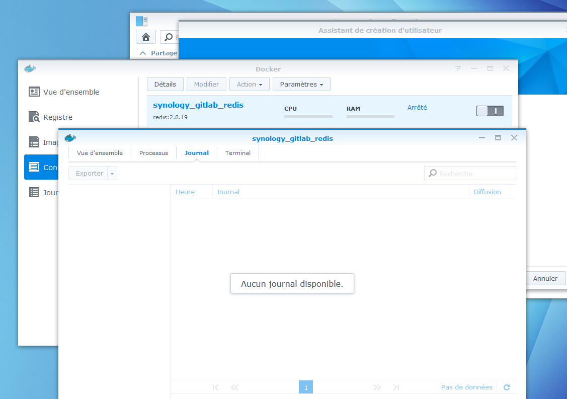

tu vas dans :
menu --> docker --> conteneur --> gitlab (connait pas le nom exact) --> detail
et tu fait un print screen de vue d'ensemble et de la page journal
ca aidera à comprendre

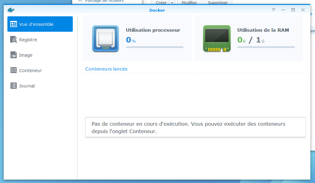

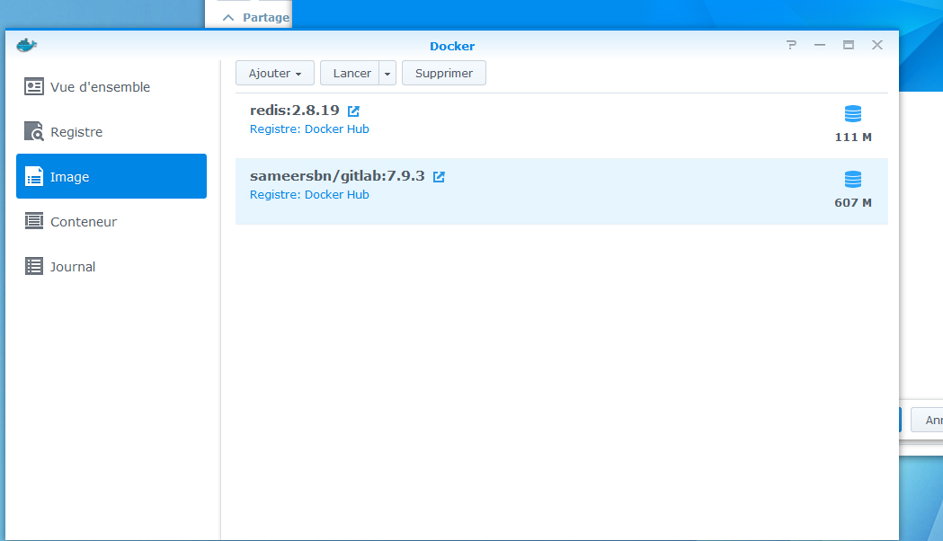

voila plus d'infos
Je pense qu"il faut parametrer les images..?
normalement, le package aurait du faire démarrer le conteneur tout seul ...
essaye de demarrer le conteneur avec le bouton on/off, si tu as des message d'erreur, tu colle ici, si ca démarre, tu essaye de te connecter ;)
Lorsque  j'appuie  sur  le  bouton  pour  le  démarrer  il me dit  que c'est  pas  possible  de  le  faire  la mais de le lancer  depuis  le  centre  de  paquet  ,  et quand  je le fais  depuis  le  centre  de  paquet  ,  rien  ne  se  passe  et bien  sûr  je n'ai  pas  accès  a l'interface  ...
bon, paquet officiel syno --> ticket officiel : menu --> centre d'assistance
reste p-e une chance : dans le centre de paquet, dans l'application, tu as des log (le lien afficher le journal), recupère les si il y en a vu que dans docker les log sont absent (c'est très pratique pour comprendre le problème :p)
