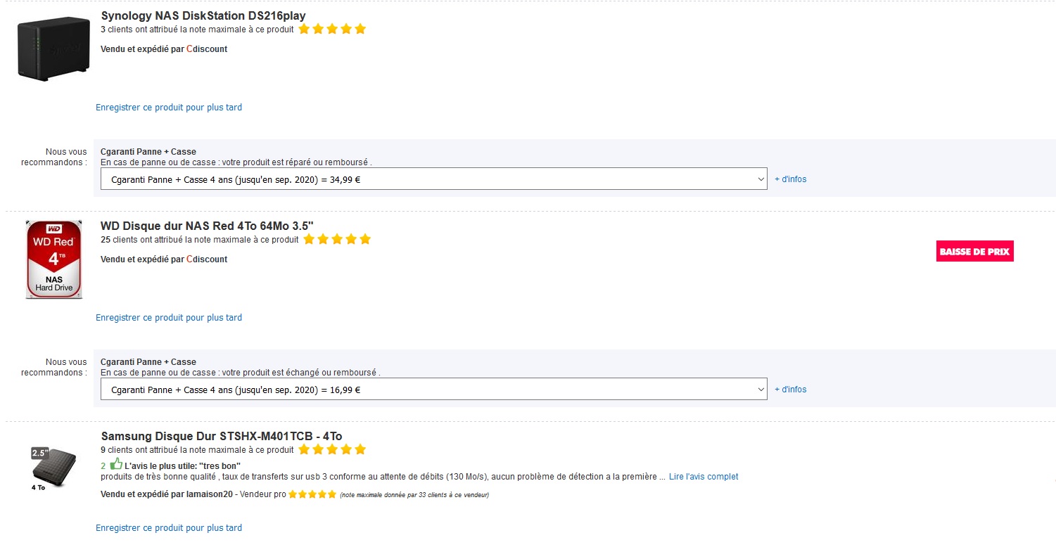

Voici ce que j'ai mis dans mon panier, pouvez vous me valider également que le disque dur usb de 4To sera bien reconnu par le NAS ? Sachant qu'il est auto alimenté par un deuxème USB si je ne me trompe pas (ref disque :Samsung Disque Dur STSHX-M401TCB - 4To)
