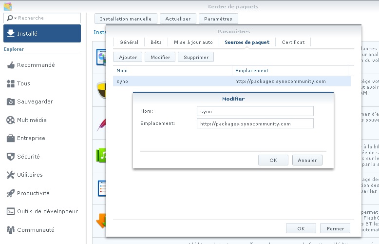

Salut, il faut ajouter une URL pour le chargement des packages, ce ne sont pas des packages officiels mais des packages développés par la communauté
voici une capture d'ecran de la ou tu dois l'ajouter.
Le demarrage après install ne se passe pas bien, mais c'est installé (ne pas oublier de créer le répertoire download ,
une petite recherche te permettra de trouver la procédure d'installation.
