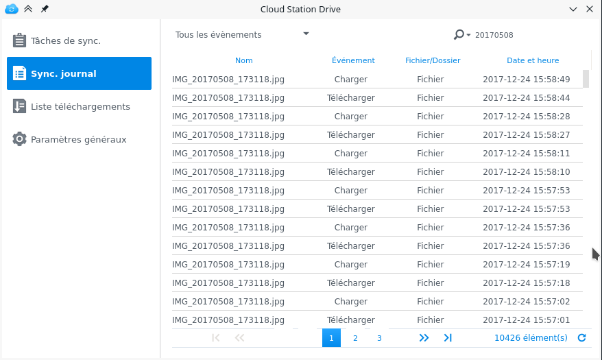

Je possède un Synology DS216J.
Les seuls appareils qui s'y connectent sont :
- 2 smartphones avec envoie de photos
- 1 PC sous Linux qui synchronise les photos.
Mon problème est que le Cloud station sous Linux (Manjaro) ne s'arrête jamais de synchroniser. -> voir image jointe, j'ai trié sur le nom d'une photo, on voit quelle a déjà était envoyée puis re-téléchargée des centaines de fois.
Quelqu'un sait de quoi il peut s'agir ?

Pour ton problème, je commencerai par supprimer le fichier IMG_20170508_173118.pg car il semble avoir un problème...

Je ne pense pas que ce soit ce fichier, je l'ai pris en exemple mais j'ai ce comportement sur tous mes fichiers.
J'ai réglé la synchro sur "Télécharger des données uniquement". Et il passe son temps à télécharger des fichiers qui sont déjà présent sur mon PC.
Là je viens de remettre sur "bidirectionnelle" et là il s'est arrêté... vraiment étrange. Je vous tiens au courant.
