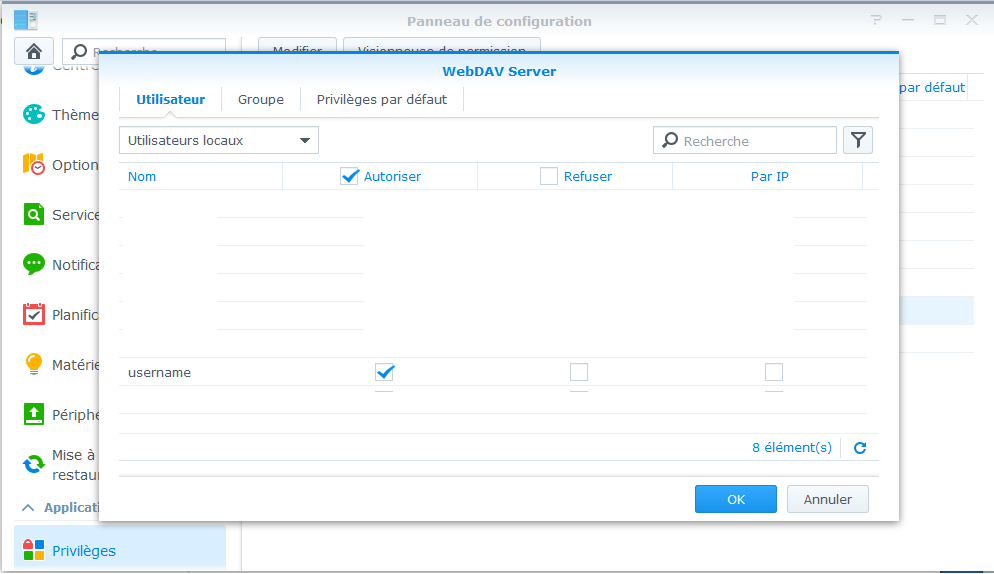

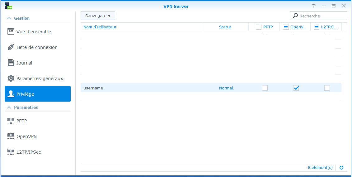

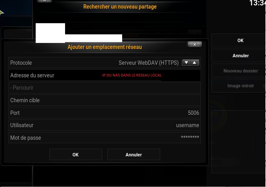

Dans le centre de paquets, installer «WebDAV Serveur» pour que le NAS gère les transferts avec le protocole WebDav. S'assurer que le HTTPS est activé, on va conserver le port 5006 dans le tuto. S'assurer aussi que le nouvel utilisateur a accès à l'application «WebDAV Serveur» dans les privilèges
image.png.607717d3376ca9d83d909e012600c4e5.pngimage.png.b3200fca696ed3589274f4b3668f9bc9.png

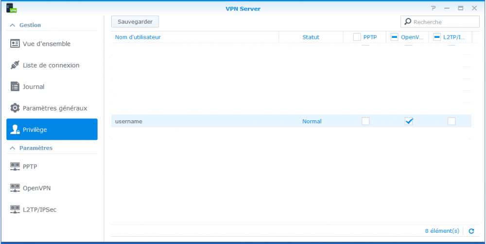

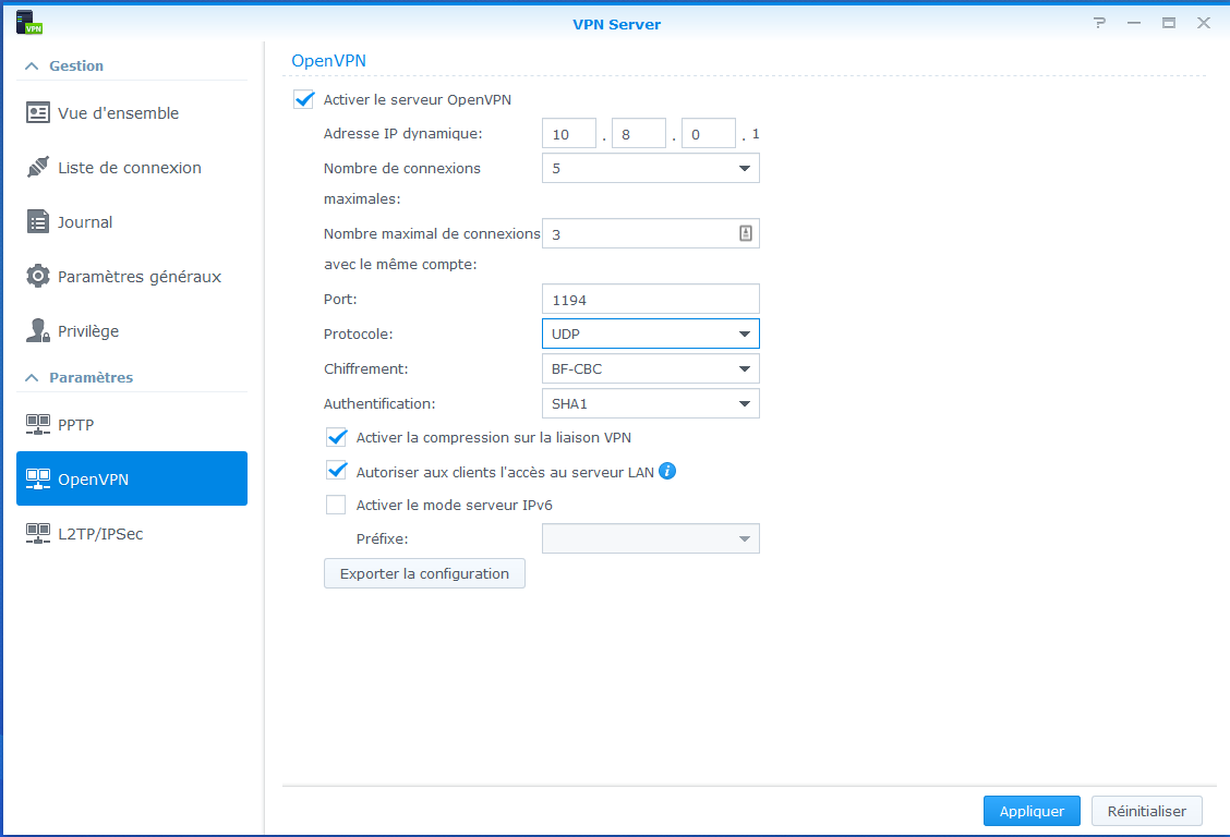

Dans le centre de paquets, installer «VPN Serveur» pour que le NAS deviennent une plateforme serveur de connexion VPN. S'assurer que le nouvel utilisateur a accès à la connection OpenVPN dans la partie privilèges de l'application.
Ensuite, activer le serveur OpenVPN dans la partie paramètres de l'application avec l'autorisation d'accès au server LAN activée. Le reste des paramètres est selon vos préférences.
Exporter la configuration sur votre PC.

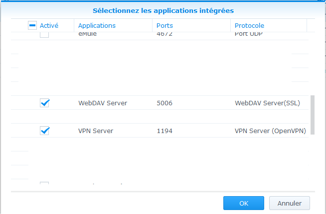

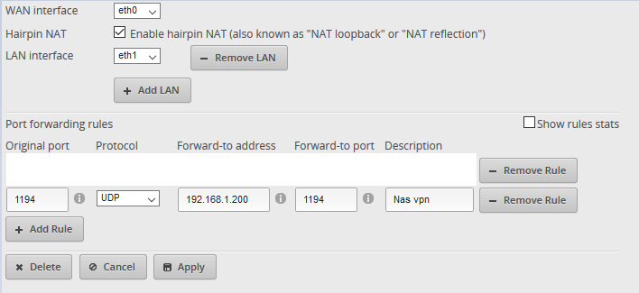

Pour que la connexion fonctionne, il est nécessaire d'ouvrir les ports dans le pare feu du NAS et de votre routeur. Panneau de configuration / Sécurité / Pare-feu / Modifier les règles, et ouvrir les ports 1194 et 5006 dans mon cas. Pour le routeur, seul le port du VPN est nécessaire.
image.png.6da1a4b342566f62f1c05875da8098d5.pngimage.png.a1e94b9562edf1ce813fc7a31328344f.png

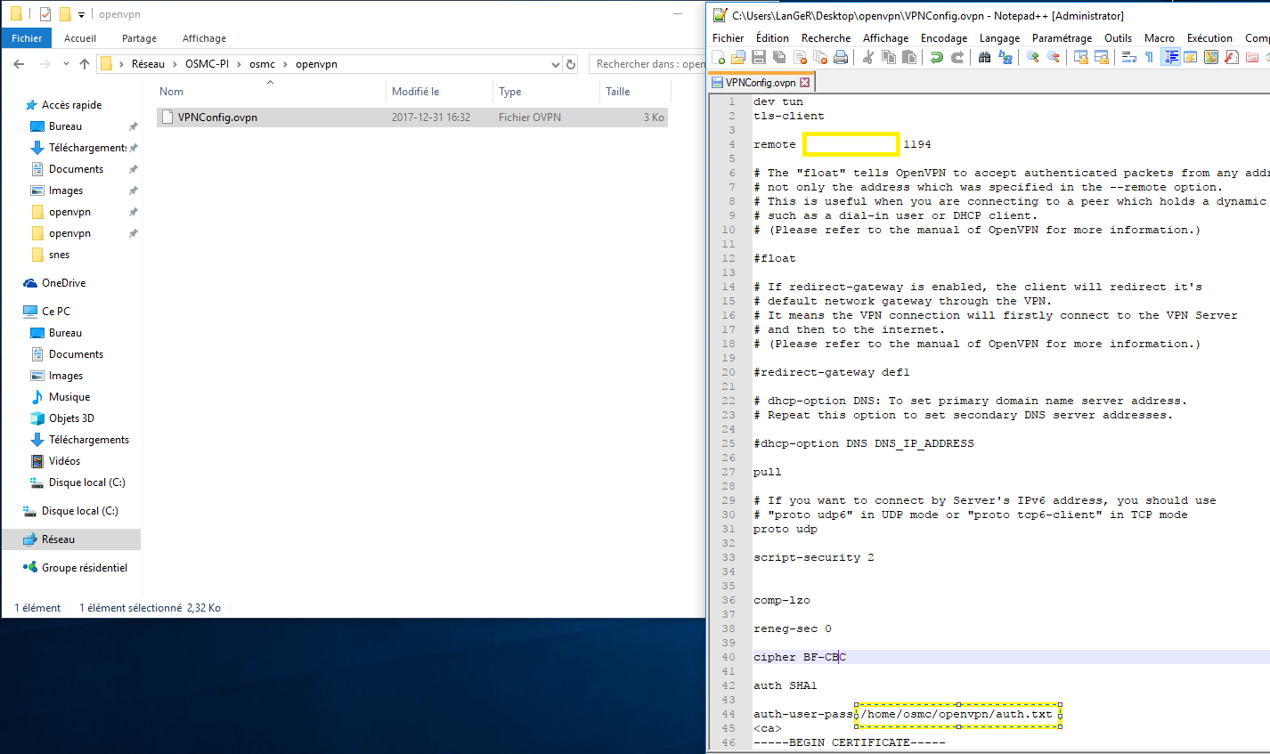

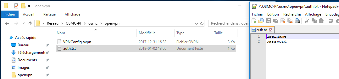

Créer le dossier «openvpn» et copier-y le fichier VPNConfig.ovpn. Éditer ce fichier pour intégrer l'adresse IP de votre connexion internet http://monip.org/ et changer l'adresse du fichier d'authentification à ligne 44 .

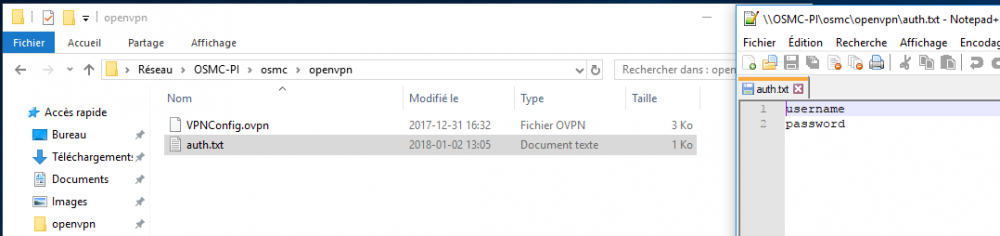

Dans le même dossier, il est nécessaire maintenant de créer un fichier .txt qui indique l'utilisateur et le mot de passe.

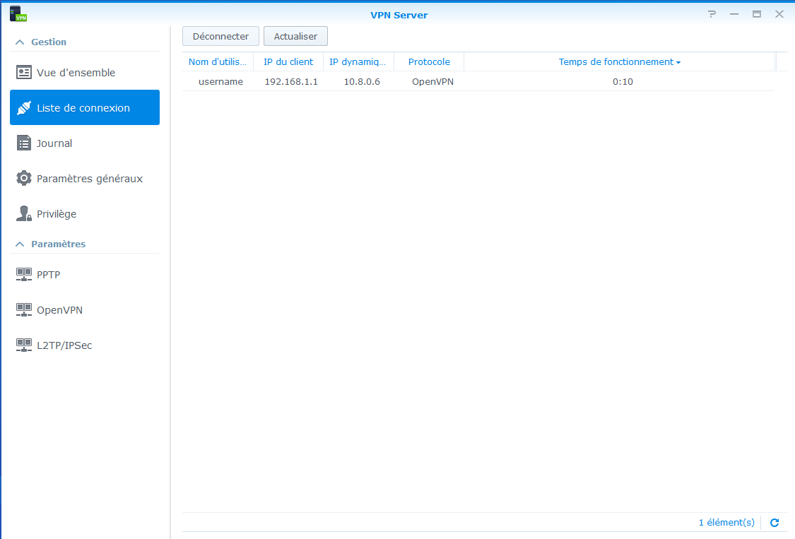

Une fois le Pi redémarrer, aller dans la console du NAS, dans l'application «VPN Serveur» pour vérifier si la connexion a bien été faite.

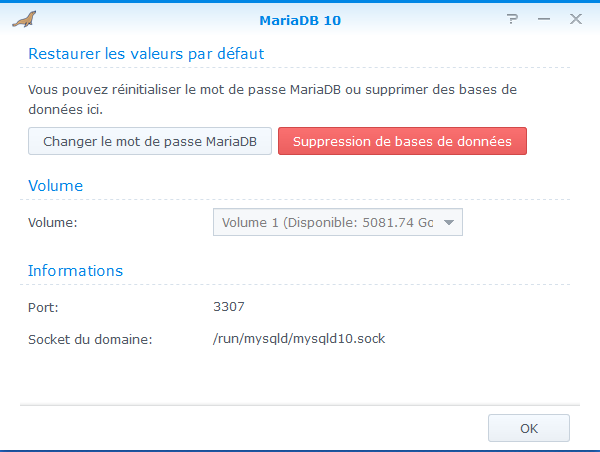

Dans le centre de paquets, installer «MariaDB 10» et «phpMyAdmin». Vérifier ensuite le port de MariaDB en cliquant sur l’icône du bureau DSM et son ouverture dans le pare-feu du Synology
image.png.2939277aefd15f05f7fee6cb842f7086.pngimage.png.69da17cbb96d213a9ff98005901c328a.png

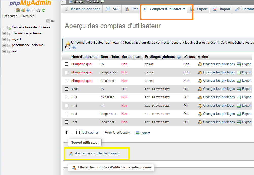

Se rendre ensuite dans l'application «phpmyadmin» et se logguer en tant que root. Il n'y a pas de mot de passe par défaut.

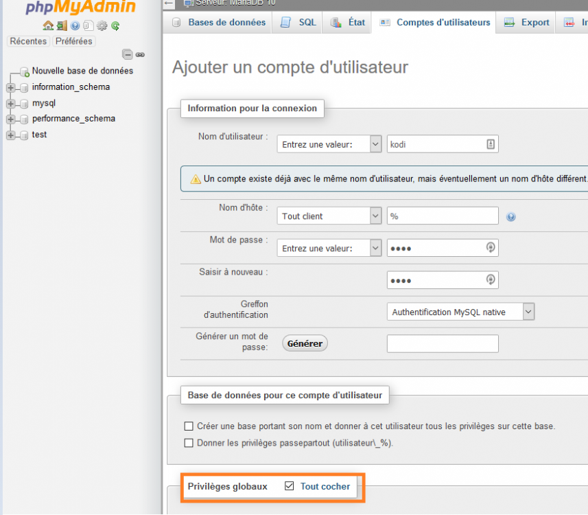

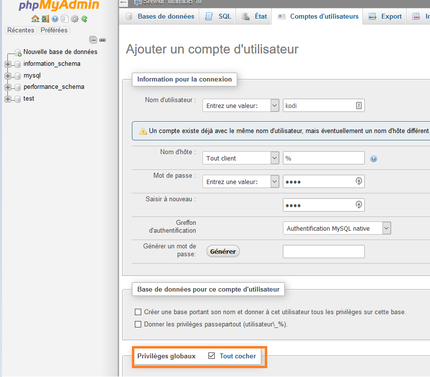

Creér un nouvel utilisateur "kodi" avec le mot de passe "kodi" , et cocher les privilèges globaux

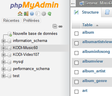

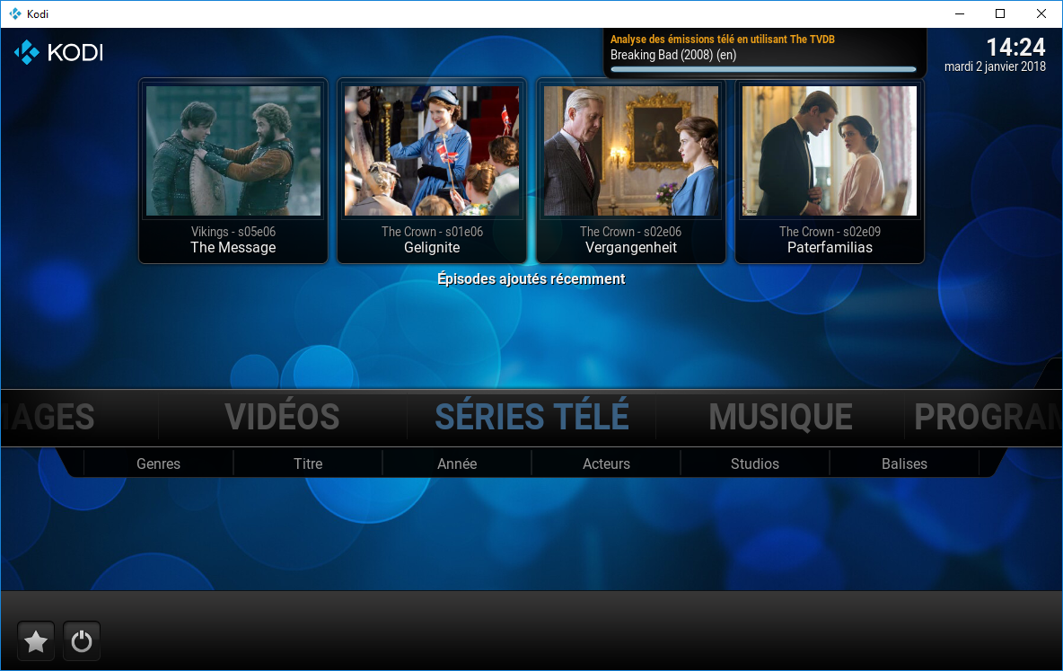

Une fois le fichier copié et Kodi/OSMC lancés, on peut voir que des tables ont été ajoutées dans la base de données. Il ne reste plus qu'à la remplir avec les informations disponibles en faisant scrapper les répertoires avec TheTVDB par exemple
image.png.7083c5919cf68e3bbe9d27ee576488c0.pngimage.thumb.png.8d117b0a88a847b5fa8f21be4c8effe9.png
