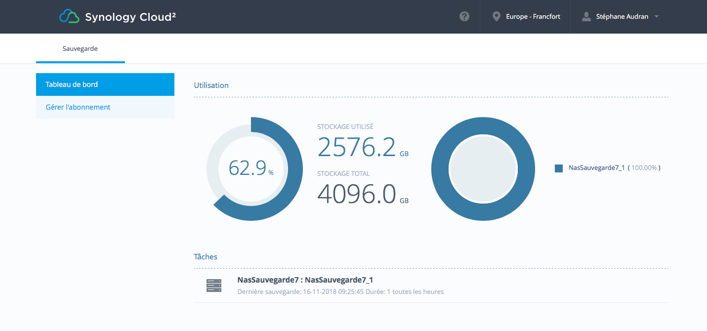

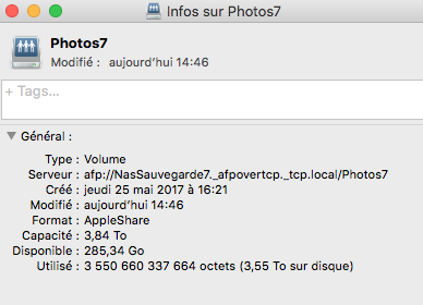

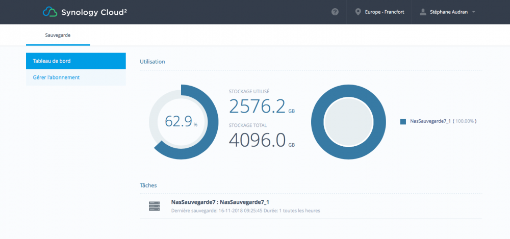

Ok, merci de ta réponse. Visiblement, il doit y avoir un souci sur ma sauvegarde, mon disque de 4to étant quasi plein, et la sauvegarde démarrée il y a plus de 3 semaines ne faisant que 2576 Gb, alors que les données du n'as représentent 3,23 To.
Je pensais au départ que la sauvegarde ne s'effectuait que durant la plage horaire indiquée. J'avais réglé une sauvegarde chaque jour de la semaine à partir de 19h, je viens de changer pour tous les jours week-end compris dès 00H.
Si je comprends bien, la premiere sauvegarde devait s'effectuer entièrement peut importe  l'horaire, et une fois tout le volume sauvegardé les suivantes s'effectuent selon le planning .
Après vérification, tout à l'air en ligne cependant, y compris les derniers éléments ajoutés sur le n'as ces derniers jours. La sauvegarde est d'ailleurs indiquée comme complète sur l'interface de C2 ( 100% ).
Mystère !
J'ai joint quelques captures.
Si tu as une explication, je suis preneur !
merci.
Stéphane.

Fais une vérification de données mais il faut savoir qu'Hyper Backup fait une compression des données sur la sauvegarde même quand on décoche l'option, il y a quand même une légère compression de faite 😉
Après, n'oublie pas de tenter une restauration si tu le peux, c'est ce qui est le plus important dans une sauvegarde.
