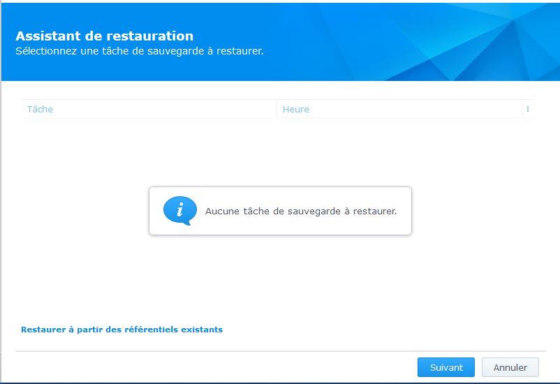

Pour ça j'ai lancé Hyper Backup sur le NAS local -> Restaurer -> données --> mais aucune tâche de sauvegarde n'est disponible (ce qui parait logique vu que je viens de refaire l'installation)

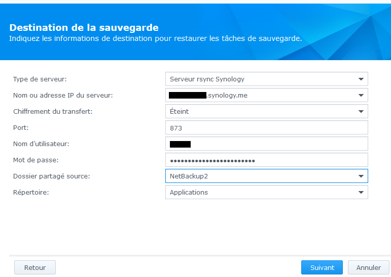

Du coup je fais "restaurer à partir d'un référentiel existant" --> RSync --> et je rentre les informations :
Le dossier de partage sur le NAS Distant est bien trouvé et j'ai le choix parmi les répertoire (ici j'ai sélectionné "Applications"). Jusqu'ici tout va bien.

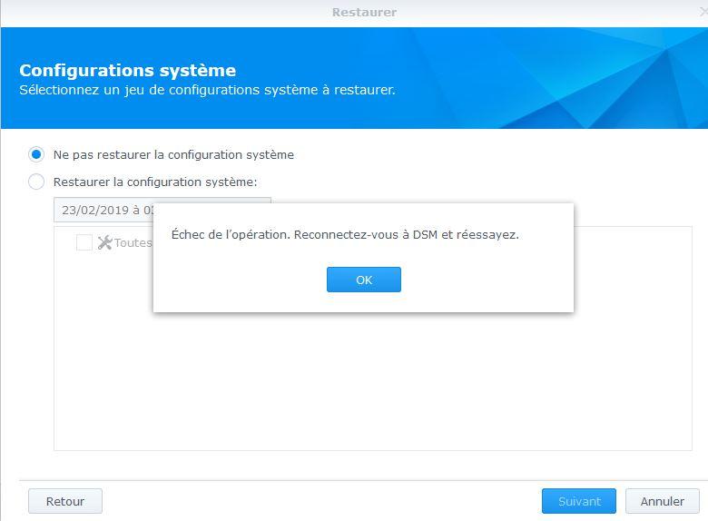

Ensuite je clique sur "Suivant", et là ça mouline et j'obtiens l'erreur suivantes
(Les ports 873 (et 6281) sont bien ouverts. )

Si cela peur vous aider, vous trouverez le log var/log/messages en PJ.
A priori l'erreur correspond aux dernières lignes à savoir :
2019-02-28T22:53:04+01:00 floppydisk synoscgi_SYNO.Backup.Version_2_list[25817]: [25817]cloud_tm.cpp:269 Error: no task
2019-02-28T23:11:03+01:00 floppydisk synoscgi_SYNO.Backup.Repository_1_find[29205]: (29205) [err] network/network.cpp:25 lookup[floppydisk2] failed: [0x1000 net_sep_ip.c:27]
2019-02-28T23:11:22+01:00 floppydisk synoscgi_SYNO.Backup.Repository_1_find[29267]: (29267) [err] network/network.cpp:25 lookup[floppydisk2] failed: [0x1000 net_sep_ip.c:27]
2019-02-28T23:12:37+01:00 floppydisk synoscgi_SYNO.Backup.Version_2_list[29377]: [29377]cloud_tm.cpp:269 Error: no task
