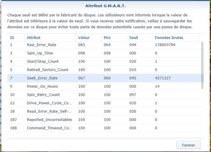

je viens d'acheter 2 HDD Seagate IronWolf 8To, et en effectuant le test rapide SMART sur mon NAS Synology DS1618+ :
Je viens d'en recevoir le 1er disque,  voici ce que j'obtiens :
Référence du HDD :
Numero de serie = ZAJE02WL
Version firmware = SC61
Test SMART du HDD : (voir photo jointe)
Seek Error Rate :
Valeur = 67
Pire=60
Seuil = 45
Données brutes = 4579054
Pouvez vous me dire si cela est grave ?
Comment doit-on analyser ces résultats ?
A quoi cela correspond exactement ?
Je sais que le taux d'erreur de recherche correspond a l’état physique de la tète magnétique et qu'il n'y a pas grand chose a faire mis a part de remplacer le disque défectueux.
Mais dans ce cas je viens juste de les acheter et j'ai ce résultat. Est ce que cela vient d'une maltraitance du transporteur ?
Dois-je considérer ces disques comme en bon état ou alors ils sont a risques ?
Dois-je les retourner au commerçant pour leur remplacement?
Merci par avance pour vos réponses rapide.

Ce qui me parait pas top c'est la première ligne: retour à l'envoyeur.
